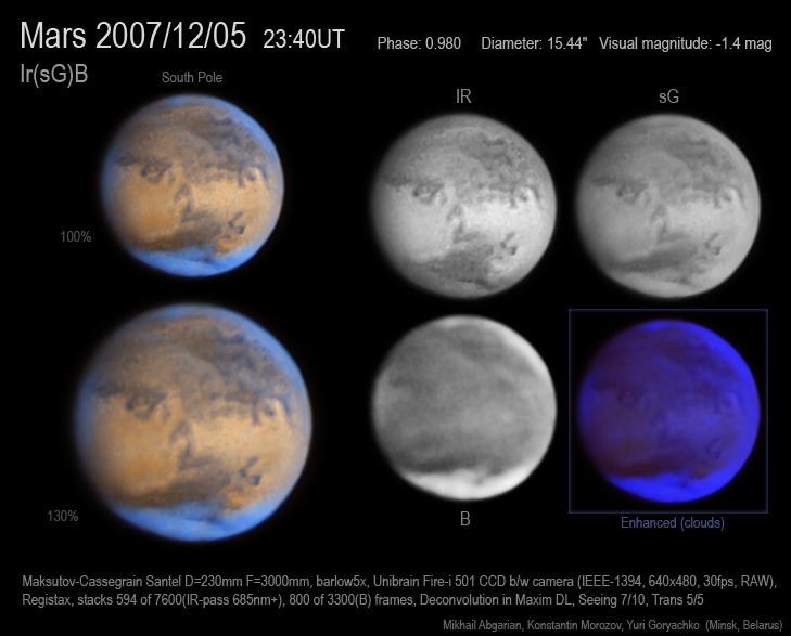

Кто не знаком с планетной съёмкой можно пройти по ссылке съемки Венеры:
Венера
Труба Мак 230/3000 F13 даёт прекрасные результаты на F39 с Барлоу 3х. Ребята из Минска знают толк в барлухах и планетной съемке.
А тут тот же автор @Yuri_18 он же Astronominsk профи из Белоруссии показывает детальнейший Марс на тот же Мак 230mm F13 с Барлоу 5х с итоговым F65. Лучшие кадры на таком F снимаются. 🤷‍♂️
http://www.astronominsk.org/Planets/Mars/2007/Mars_20071205.html
« Последнее редактирование: 02 Июн 2023 [15:30:45] от sky-man »
