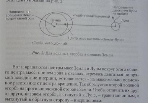

В учебнике астрономии с формулами. И там нет никакого бреда про возникновение второго горба из за вращения Земли-Луны вокруг общего центра масс.
Приливная волна
Уже считал. Если бы приливы возникали и по причине центробежной силы, то на одной стороне высота прилива была бы на треть больше.

Re: Приливная волна
« Ответ #126 : 15 Авг 2020 [18:32:40] »
параграф 134 там же прочтите.
Я таки жду ответа, где центробежная сила в приливах?
А в параграфе 134, если Вы не смогли понять, говорится о влиянии центробежной силы на форму Земли.

Я что то не понял?
Мной приведены сканы из учебников, в которых нет ни слова про центробежную силу.
Вот показали скан какой то книги в которой написан бред про то что вода из за инерции образует приливный горб на стороне обратной от Луны.
У меня тогда вопрос, а почему же тогда арбуз на МКС из за силы инерции не прижимается к стенке МКС?  ;)
Не какая-то книга а учебник, для готовящихся в вуз школьников, под редакцией академика Ландсберга. Но вам похоже надо начинать с самого простого, школьного учебника по физике.
У меня про эту книгу
 Это не Ландсберг. Сканы с учебника Ландсберга Вам показывал. Вы так и не ответили где там центробежная сила в параграфе про приливы.
Вы нарочно троллите?
