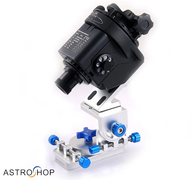

На алиэкспрессе продают вот такой экваториальный клин за 10700 рублей вместе с доставкой.
Китаец пишет что этот клин весит 830 грамм и имеет грузоподъемность 10 кг. Пойдет ли оно для астрофотографических целей с AZ-GTi или лучше взять что-то другое?
Оффлайн EvgeniyM
  • Сообщений: 1 552
  • Благодарностей: 97
    • Сообщения от EvgeniyM
Мне кажется такой половчее, да и дешевле - 7600 руб.
