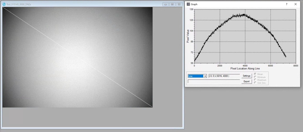

« Ответ #163 : 17 Окт 2019 [21:06:35] »
в углах ФФ сенсора освещённость, приблизительно 42% от центра.
По обесшумленному флету провели более точные измерения 60/126=47% освещенности.
« Последнее редактирование: 17 Окт 2019 [21:14:23] от GraY25 »
