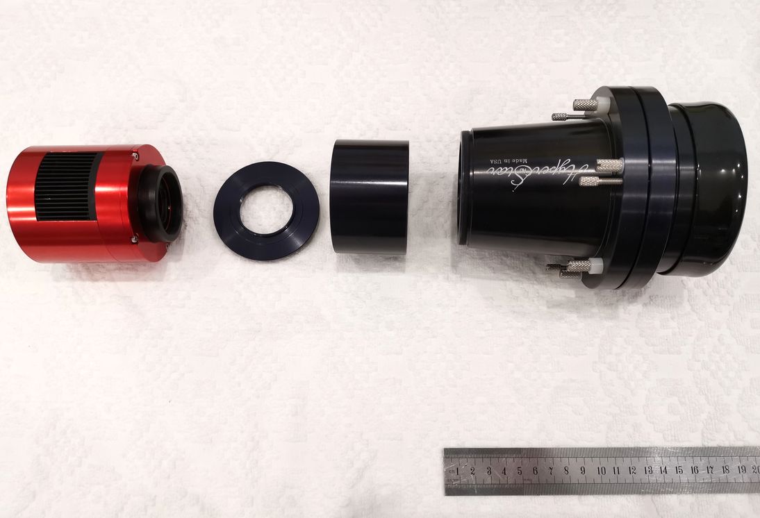

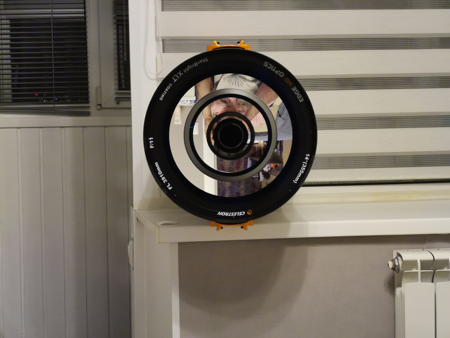

Первая часть теста (на виньетирование) на FF проведена.
На тесте камера QHY128C. (24 Мп, пиксель 5.97м) Ассистирует ASI294МС (формат 4/3")
Имеющийся ASI-адаптер для гиперстара позволял прикрутить только камеры с резьбой Т2 (М42х0.75) и рассчитан на бэкфокус камеры 6.5мм от верхней плоскости цилиндра камеры. У этой камеры бэкфокус 8.5 а резьбы нет вообще, есть конусный фиксатор, он же и ротатор по совместимости.

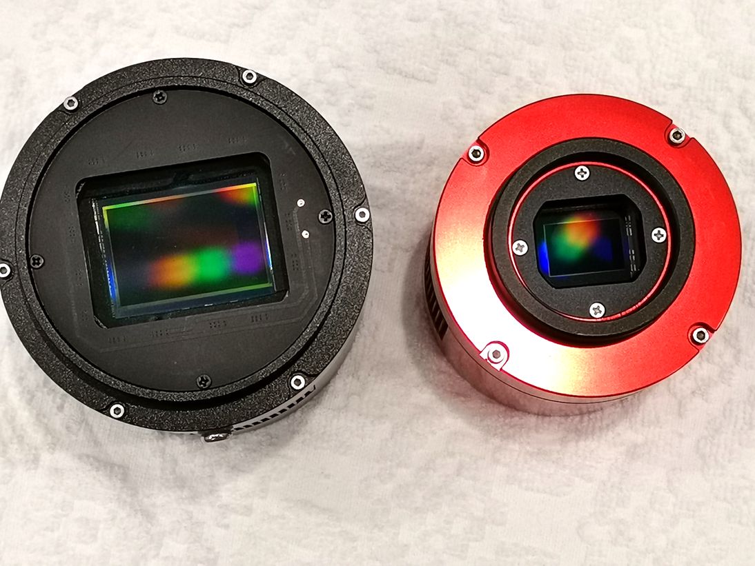

Вот для сравнения физический размер сенсора FF vs 4/3" (imx294, panas1600)
Хочется упомянуть такой момент, что на просветлении стекла QHY, видно 2 тусклых отражения ламп, а на ASI одно и вроде ярче.
Возможно, у QHY это есть упомянутая в спеках "AR+AR Coating", которое якобы "должно уменьшить блики от ярких звёзд"

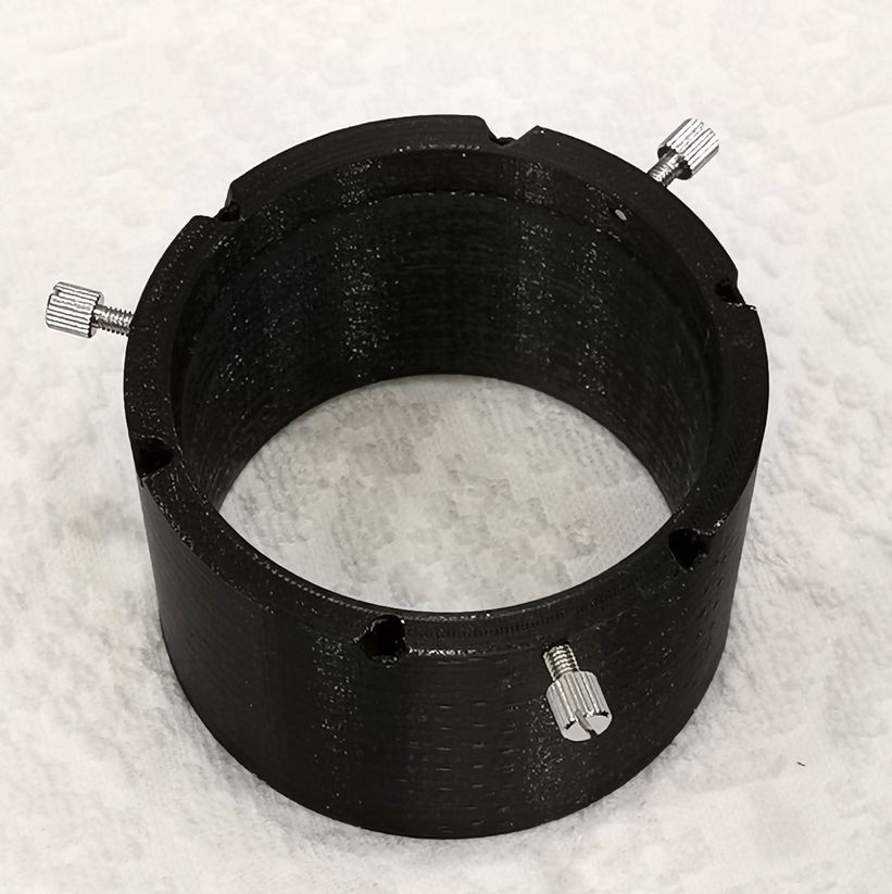

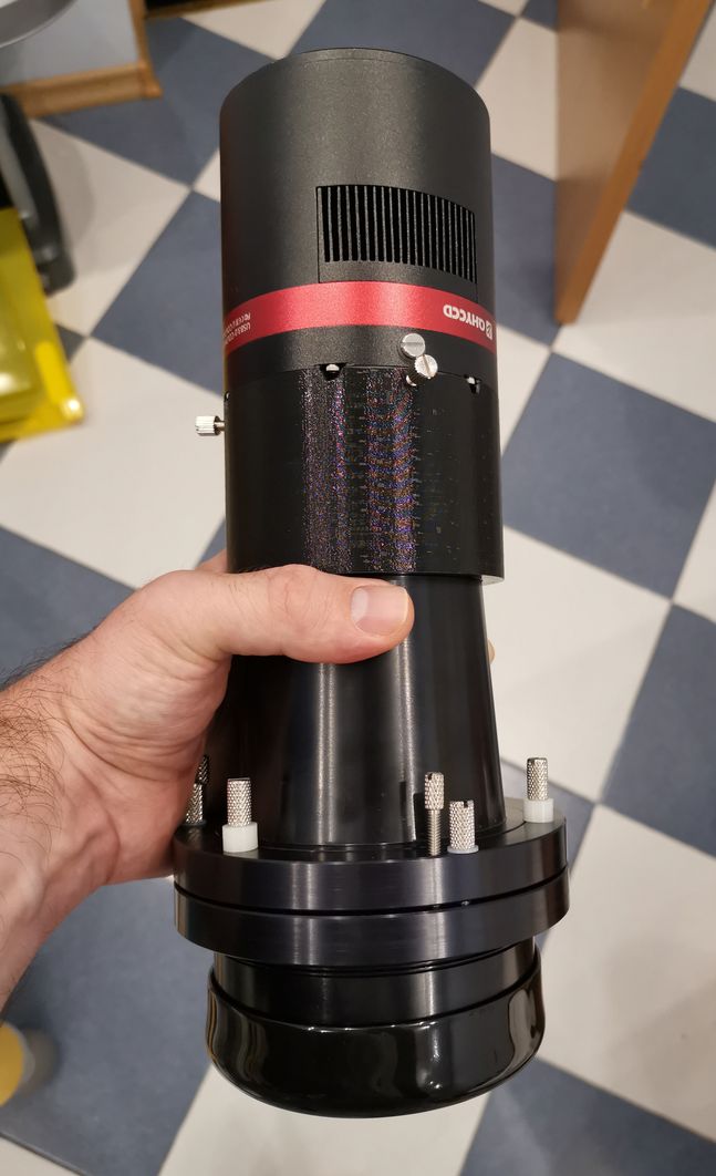

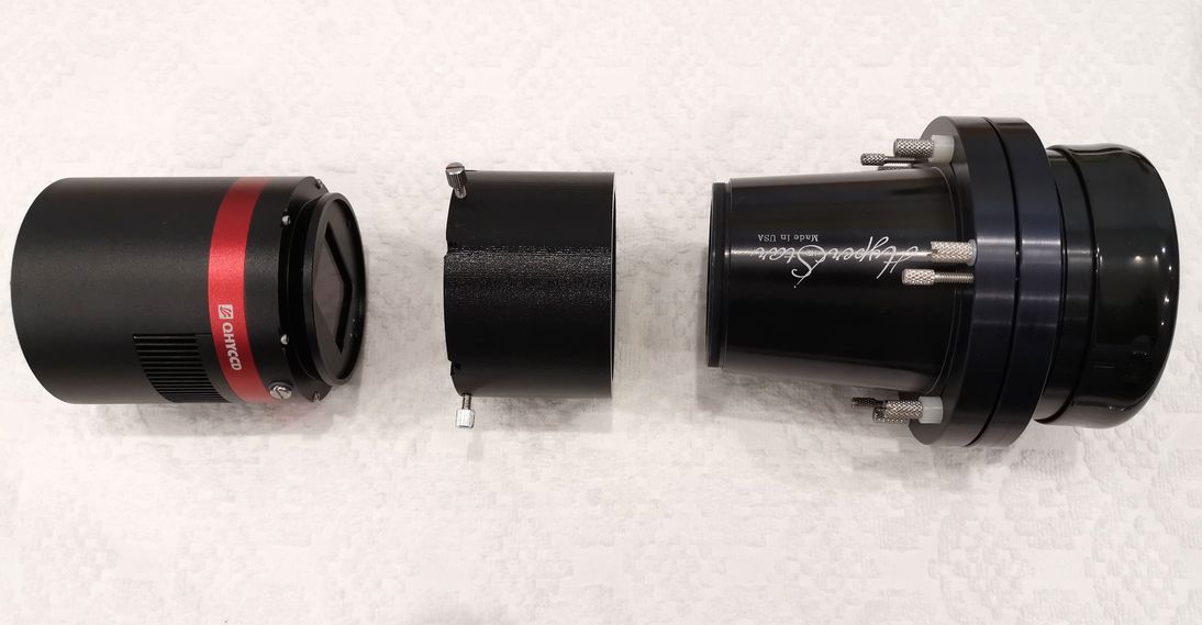

Если рядом есть 3Д принтер, отсутствующий адаптер не проблема) Был быстро заколхожен переходник, отрезки выдержаны где-то с +/- 0.5мм.Надёжность отличная, прочность обеспечивается тем что трубка металлического переходника находится внутри напечатанного на сильном трении.а вес низкий, чуть ниже мы увидим почему это важно) Со стороны камеры смоделирован родной прижим под конус и винты.

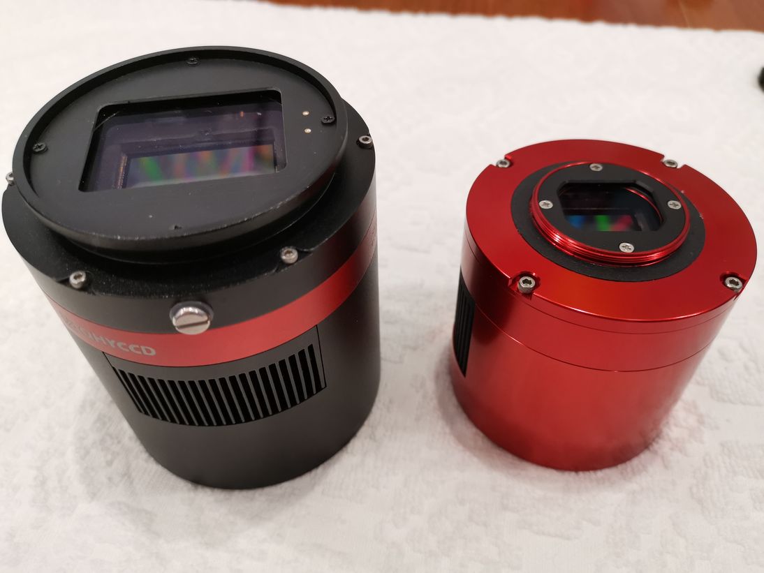

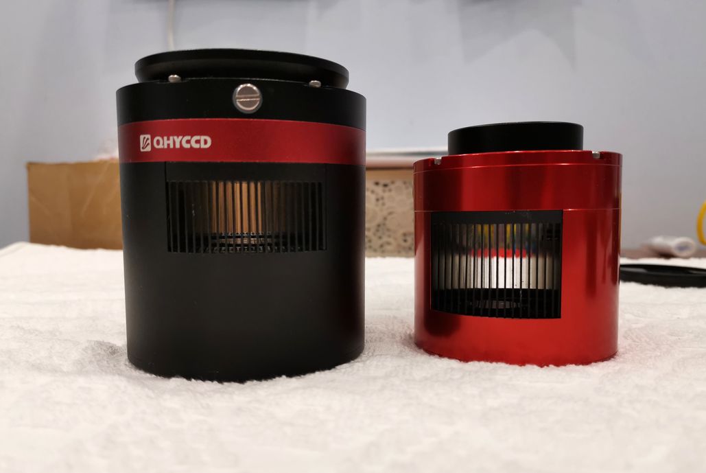

Для сравнения, тракты с 294й и 128й камерами. Видно что переходник от малой камеры имеет не оч. большой диаметр и может что-то экранировать. В случае с новым переходником все максимально открыто.
Глубину посадки матриц в колодцы и их габариты можно прикинуть по этому фото

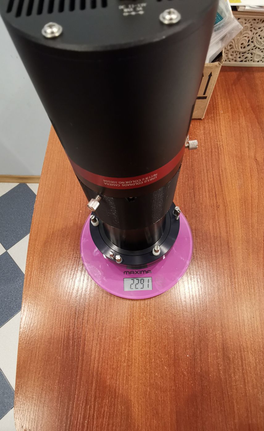

Когда я поставил сборку на весы и понял что сейчас её нужно прикрутить на тонкое стёклышко одним краем, мне стало страшновато))  ;D
Елда:  ;D и её вес :facepalm:

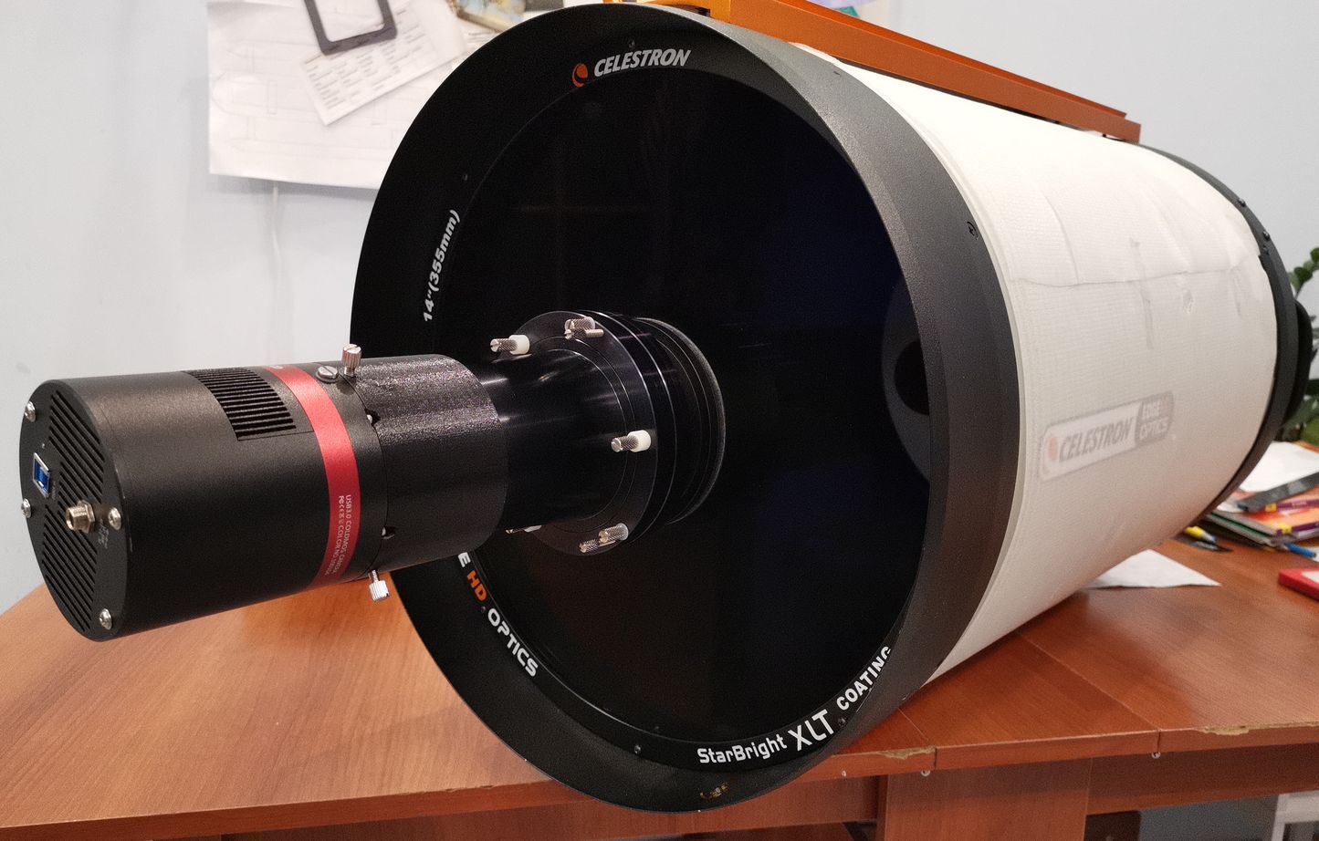

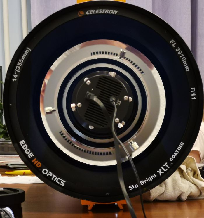

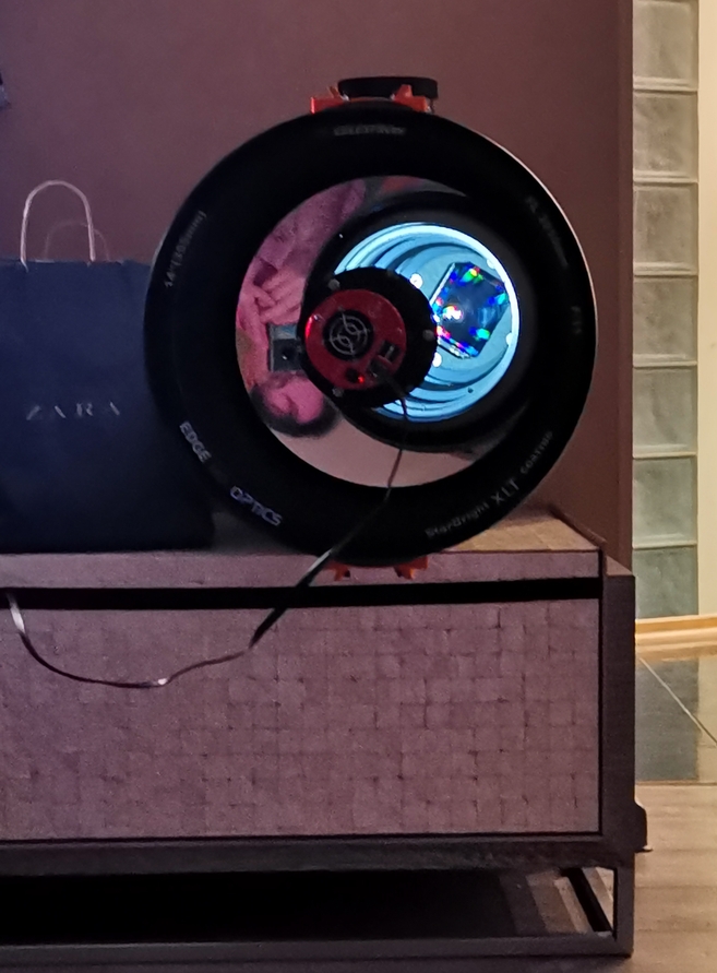

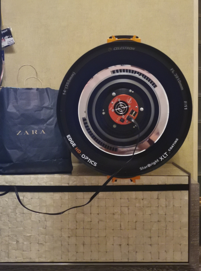

Вот как это выглядит вживую:
Диаметр камеры 90мм, но у оправы диаметр 114, поэтому ничего не мешает.
Тестил через FireCapture, без БП она вообще не запустилась, с БП (разъем хороший, с фиксацией на резьбе) - выдала всего 0.5 FPS, - очевидно, не подцепился режим USB 3.0.
Разбираться в чем причина пока не стал.

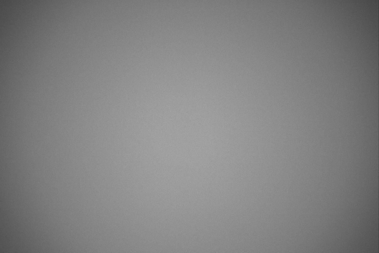

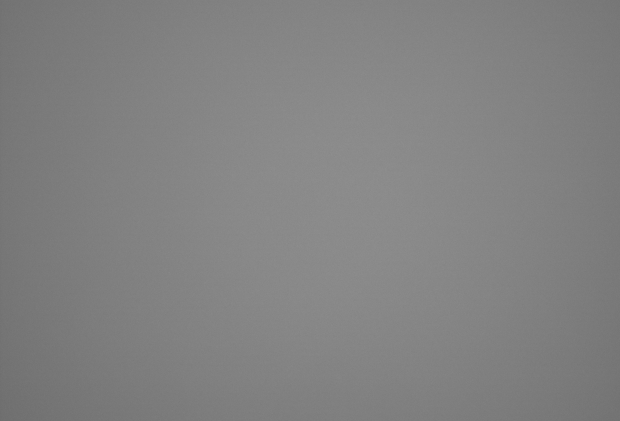

Флет получился достаточно шумный и по гистограмме больше похож на дарк, но общее представление о виньетировании есть.
Позже пересниму его для более точного промера.
Вобщем, результат таков - в углах ФФ сенсора освещённость, приблизительно 42% от центра.
Немало, но вроде и не смертельно, учитывая что углы как правило кропаются итд.
Мне сложно оценить насколько всё хорошо или нет, в дипскае опыта маловато.
Комментарии приветствуются)
PS Плюс, не совсем прояснён момент какая же часть конструктива даёт основной вклад в "проблему".
« Последнее редактирование: 17 Окт 2019 [13:45:24] от GraY25 »
Норм. Снимать можно!
