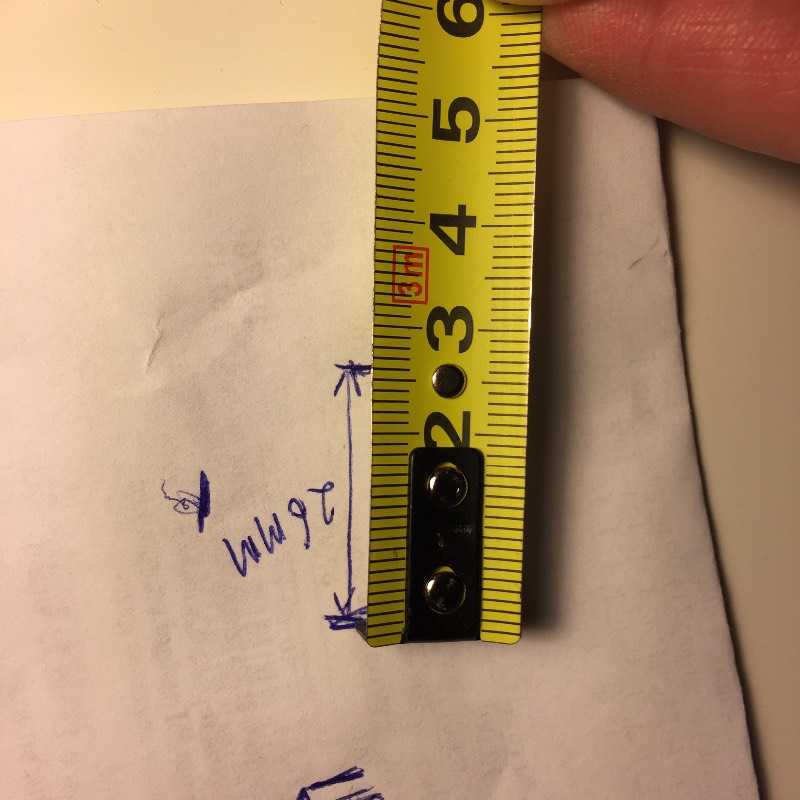

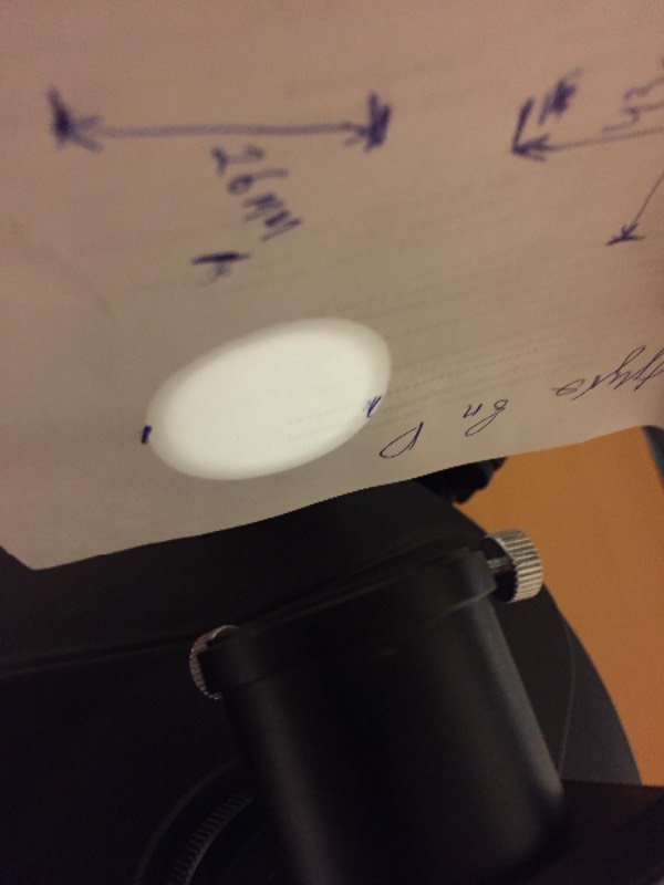

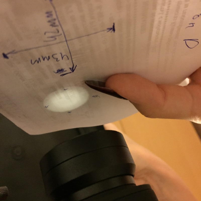

Замерил диаметр спроецированного изображения на выходе из диагонального зеркала перед входом в биноприставку и после биноприставки перед окуляром:
На выходе из биноприставки Celestron диаметр светового круга 26мм:
Выход из диагональной призмы Celestron Star 1.25 90 гр пеед биноприставкой, диаметр светового круга спроецированного на бумаге в 2 см от выхода из зеркала 32мм:

Re: Биноприставка Celestron
« Ответ #78 : 27 Мар 2019 [17:25:17] »
2 х Plossl 52гр 32мм, зрачек 3,2мм 62х
Виньетирование будет - там диафрагма 28 мм.
Оффлайн sky-manАвтор темы
  • Сообщений: 8 870
  • Благодарностей: 633
« Ответ #79 : 27 Мар 2019 [21:08:11] »
2 х Plossl 43гр 40мм, зрачек 4,0мм 50х
А с этими нет? 2 х Plossl 43гр 40мм, зрачек 4,0мм 50х. Ради дипскайного зрачка на этих окулярах на бинке поступлюсь чуть полем.
С интересом жду погоды в Вашем регионе и отчёты об успешных наблюдениях
Спасибо, погоды нет, дожди со снегом.
