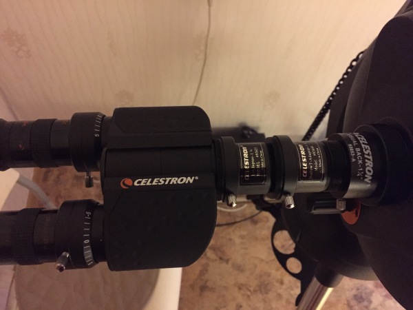

По поводу окуляров будете смеяться.
Протестировал разные окуляры c биноприставкой Celestron. UW 66гр 6, 9, 15, 20 мм. Это очень неудобно, нужно держать рядом 8 окуляров, вставлять вынимать по 2 штуки. Это реально очень неудобно. Картинка хорошая, резкая, поле реально шире у 20мм чем у 25 мм плесла, так что приставка позволяет использовать 66 гр окуляры. Но все равно я их продал, потому что таскать 8 окуляров и переставлять их напряжно.Также у разных окуляров чуть разная микронастройка расстояния, и получается один раз настроенная настройка глаз под пару окуляров сбивается для других окуляров и нужно чуть поднастраивать, может придираюсь, но я это заметил, там нюансы.
Попробовав с этой биноприставкой просто линзу барлоу 2х и с разгонной втулкой я был удивлен насколько это удобно для этой биноприставки и насколько резкая и качественная картинка с двумя окулярами 25 мм E-lux.
Я тестировал сравнивал, с линзой барлоу картинка четкая в сравнении c просто окуляром 6 мм, фикс окуляр картинку лучше не делает. Можно добавить втулку, это делается одним-двумя движениями. Весит втулка 50 грамм. Это не 8 окуляров которые надо доставать убирать. С биноприставкой это работает идеально. Причем один раз настроив подстройку глаз на биноприставке она работает как надо с любыми увеличениями. Для биноприставки идеально будет в продолжении этой темы можно на али купить регулируемую втулку и менять увеличения ничего не снимая. Я был удивлен что барлоу дает настолько качественное изображение не уступающее фикс окуляру.
Это с барлоу 2х и втулкой при тестировании без диагонального зеркала:
Барлоу такая, втулка точно такая же Т адаптер без линзы:
Исключительно для теста разгонял барлоу линзу 2х с 3 дополнительными втулками плюс биноприставка и окуляры 25 мм Это 5,7х или окуляр 4,3 мм, с 2000 мм телескопом это 465х увеличение. Картинка была также резкая и качество не упало. Например тестировал схожий фикс окуляр кельнер, картинка рядом не стояла по качеству.

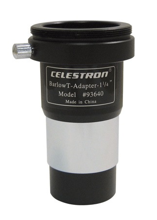

Какие еще 2 барлухи? Читайте внимательнее. 1 барлоу линза 2х и разгонная втулка без линзы.  Разгонная втулка не вносит никаких искажений, она просто увеличивает расстояние между линзой и окуляром делая больше увеличение.
Разгонную втулку можно купить специальную либо использовать Т адаптер в котором просто выкрутили линзу, либо купить недорогую барлоу и выкрутить линзу.
Например у НПЗ 2х барлоу линза плюс втулка 1х это лучшее по качеству решение нежели 3х линзовая барлоу. Протестировано еще с телескопом НПЗ. В прочем как и 4х и 5х например в НПЗ PAG 3-5х барлоу с накручивающимися втулками очень высокого качества.
Втулка (Т адаптер Celestron) имеет длину 58 мм, длина той части которая вставляется в линзу барлоу 23мм, удлинение такой одной втулкой происходит на 35 мм.
Судя потому, что разгонная втулка НПЗ +1х для барлоу 2х имеет удлинение 56,5 мм
https://astronomy.ru/forum/index.php/topic,123697.0.html
То если принять что барлоу 2х Celestron cхожа c НПЗ 2х, то каждые 56,5 мм удлинения будет прибавлять 1х увеличения.
Биноприставка это удлинительная трубка примерно 100 мм. То есть она дает +1,76х если стоит после барлоу линзы 2х. То есть с ней и барлоу должно быть увеличение 3,76х
С линзой барлоу и 25 мм окулярами это эквивалент окуляра 25/3,76 = 6,6 мм. (300х).
С 1 дополнительной втулкой расстояние удлинилось еще на 35 мм, то есть 100 мм + 35мм = 135 мм. 135мм/56,5мм = 2,38х добавляет к барлоу 2х. То есть  4,38х, эквивалент окуляра уже 25/4,38 = 5,7мм (350х) Картинка тут идеал была. Помещал очень мелкие объекты (шпальная мира) и в центре поля и скраю со всех сторон, резкость одинаковая и очень высокая по всему полю.
Если добавить вторую втулку это +35 мм. 100+35+35 = 170мм. 170/56,5= 3х. С барлоу 2х это 5х. С окулярами 25мм/5 = 5мм (400х). Картинка такая же, резкость и контраст не падают.
С окулярами 25 мм и барлоу 2х получается будет эквивалент окуляра 25/3,76 = 6,6мм (300х), с 1 втулкой 25/4,38 = 5,7мм (350х), с 2 втулками 25/5=5мм (400х).
С окулярами 32 мм и барлоу 2х получается будет эквивалент окуляра 32/3,76 = 8,5мм (235х), с 1 втулкой 32/4,38 = 7,3мм (270х)
С окулярами 40 мм и барлоу 2х получается будет эквивалент окуляра 40/3,76 = 10,6мм (188х), с 1 втулкой 40/4,38 = 9,1мм (220х)
