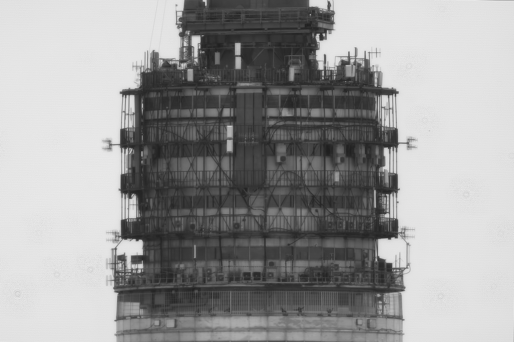

Для тупых Grey провел эксперименты, где развеял все мифы, что ВИЗУАЛ планетам не имеет смысла 254 мм телескопа, больше не увидите.
Совершенно верно!
Я часто смотрю и фотографирую наземку через разные телескопы, обычно у меня "кошка для тренировок" это Останкинская башня, расположенная в 11км от меня.
11км приземного слоя хорошо моделирует реальный сиинг.
Так вот, раньше я думал что с С14 буду получать максимальный результат, пока не сравнил 1 к 1 с С8.
Так вот - результаты с С8 стабильно лучше!!! Может 1 или 2 раза в год будет шанс чтобы они поменялись местами, но пока я этого не видел!!
Вот 2 фотки первая старая с С14 вторая новая с С8!
С14:
С8:
Что значит блин хорошо ? Никак он не моделирует вообще, он просто есть, и один из самых худших случаев т к горизонтальная трасса над поверхностью городских массивов -самая сложная!! Не надо вводить людей в заблуждение.
Вот! Поэтому я и продал С14, а С8 оставил ;) [смайл толстого троллинга].

Согласен, это тренировка  под углом 2 градуса   в слое воздуха над 15-млным городом.
Да сам профиль турбуленции абсолютно иной! Ее распределение по трассе! Вообще не моделирует атмосферу Земли, ни в каком приближении.
Городская турбулежка на уровне объектов и чуть выше - можно посмотреть если копать в сторону экологии, распределение аэрозолей, газов в городской среде. То, что с гражданской обороной не связано есть открытом доступе. Видно и понятно какой дурдом вокруг каждого объекта, такого нет в атмосфере, Cn2 совсем не такой.  Он вот он усредненно. А у нас вдоль икса и еще с городской турбулежкой.

В общем случае Останкино из области видна как размытая ватная палочка. Если вообще видна ;D
Естественно я выбираю очень специфические моменты, пасмурный день, не изменяющаяся температура воздуха итд.
Нужен сначала сильный ветер чтобы сдуть тепло и смог из города, а потом необходимо чтобы он прекратился.
И вот в этом случае характер турбулентности оч похож на планетный.
Ролики есть, можно сравнить как колеблются элементы башни и Луны, например.
Есть кстати несколько роликов "транзита" башни по Луне) Но к сожалению на хороший сиинг в эти моменты не попадал.
