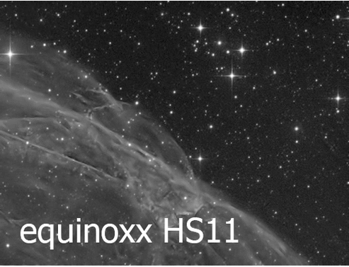

Ну к слову, картинка с 11 гиперстара. У кого-то все же ... получилось, да? Это если мягко сказать, чтобы не обидеть чувства верующих.
https://www.astrobin.com/full/391167/0/
Совет, дружеский, продать нужно и гиперстар и кривой шк, если уж не может построить картинку, ну или все же перечитать инструкцию и настроит гиперстар как он того требует.
Всё в стиле фанатиков.  Не удивительно ни разу.
Во-первых,  этот С14 на фирме был отобран в числе нескольких для какой-то там программы в Чили.  Пластинка и вся оптика вообще не имеют и следов зон или местных ошибок.  Когда его дополнительно довели (уже после Чили) до состояния чтобы не было никаких претензий,  то внефокалы у этого телескопа такие же,  как у классного рефрактора - совершенно одинаковы до полной неразличимости и очень равномерны.  Штрель 0,985 - без учета(!) атмосферы в лаборатории.  Интерферограммы снимались ночью,  под утро - чтобы в лаборатории была абсолютно минимальная турбуленция.  Имхо, если осреднить интерферограммы, то Штрель точно будет неразличимо отличаться от 1.
Кроме того,  фокусировка ГЗ практически идеальна - изображение смещается при перемене направления фокусировки едва ли более,  чем на 5".   Фокусировка моторизованная с FeatherTouch.  + карбоновая труба, + активное охлаждение.  Даже если сильно захотеть купить такой С14,  у вас ничего не получится.  А вы тут чушь несете насчет его кривоватости.  Вашему бы ШК такую кривоватость.
Во-вторых, на снимке Омеги Ц.  с ТЕС явственно видно,что фокусировка или сиинг (или оба) были мягко говоря не айс.  А на снимке с ГС ничего особенного.  Даже нет астмосферного разрешения.  Фиговый листочек.
Мое мнение о ГС.  F/1.95 или F/2 - это слишком.  Сэмплинг недостаточен, слишком жесткие допуски на юстировку, перекосы и фокусировку.  Было бы намного лучше,  если бы ГС был ну хотя бы F/3 - 3.3.
В-третьих,  все было прочитано и учтено.  И разных систем я в жизни отъюстировал - вам, скорее всего, не догнать,  наверное, никогда.
В-четвертых, там не требовалась идеальная картинка по всему полю.  Меня интересовало разрешение и контраст звезд на фоне туманности.  Тест ГС провалил.  3 или 4 ночи с приличным сиингом идентичные результаты.
В-пятых,  не стоит давать непрошенных советов на том зыбком основании, что у вас получились несколько,  по вашему мнению, хороших снимков с ГС.

Первое - колоссальная стабильность оптики у FSQ и обратное у C14, отягощенное предельным относительным отверстием.
Для таких утверждений нужно какое-то время владеть обоими системами.
А потом сделать вывод для себя (предоставить доказательства для других)
"Стабильность оптики" в цифрах не выразить, а вот отношение светосилы - легко.
Для таких утверждений нужно иметь результаты. Мои результаты можно посмотреть.  Если не верится моим утверждениям, можно сравнить мои результаты с любыми другими, благо появился Астробин, где всего полно.
Как говорится, "Окей, Гугл!"
Открываем исходное фото. https://deepskyhosting.com/MrrvwJV
Лезем на астробин и находим там этот Симеиз на Гиперстар. https://www.astrobin.com/401636/0/
Делаем гифочку кусочка! Ой что это? Какие-то мутные пухлые звёзды! Неразрешаемые двойные (почему-то) на 10см?
Ой а это что? FSQ85 то же фигурирует в списке оборудования Эквинокса!
А, всё понятно. Он просто показал в лучшем виде на что может сгодиться FSQ - Тупо Доснять Цвет.
Если кто-то скажет "а как же поле", я отвечу - 2х2 панорама на ГС снимется быстрее чем полный кадр на FSQ.
ЗЫ Никогда не говори никогда.

  • Сообщений: 6 074
  • Благодарностей: 1042
Ой, а что это у него на таком модном телескопе туманность в поле не поместилась?
То есть, теперь не весь член измерять будем, а фрагментарненько? :)
На ГС14+FF поместится.
Для больших объектов (которые можно пересчитать по пальцам одной руки), так уж и быть, придётся снять 2х2! Вот горе-то какое!
А на 100500 всех остальных, ГС просто покажет качество лучше чем у FSQ со скоростью бОльшей чем у FSQ.
Не говори гоп!,  пока не перескочишь!
Это так,  с жипега за пару мин.
Ну и если полный кадр,  да с исходника обработать с прицелом на разрешение,  то ГС всосет аж бегом.
« Последнее редактирование: 27 Дек 2019 [01:21:49] от VD »

Правильно, Валерий!
Учите его обрабатывать фото, мы со Стардайвером уже научили его разбираться в телескопах (он заказал Расу 11, вместо дудок и самоделок)
Не дадим человеку бездарно пропасть!
