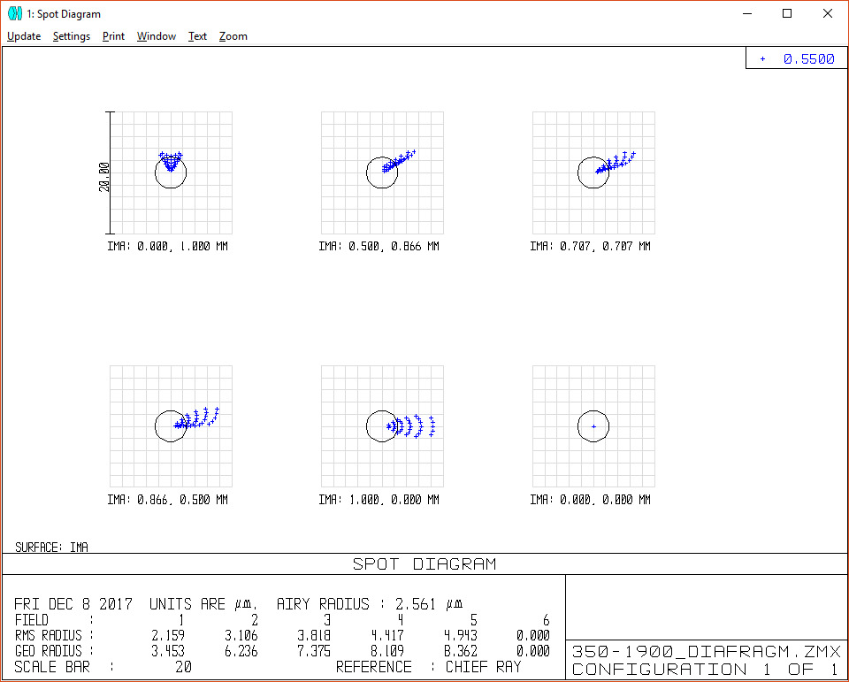

Уточнение . Кома будет и большая . Смотреть только на бывшей оси телескопа .
Никакой большой комы там нет, только что в земаксе споты прогнали.
Макс отклонение на один диаметр Эйри.
Так что, почти дифракционное качество.

   А самому подумать ?
   Да и внеосевые системы обычные программы не считают .
   Даже ориентация окуляра вызовет вопросы .
