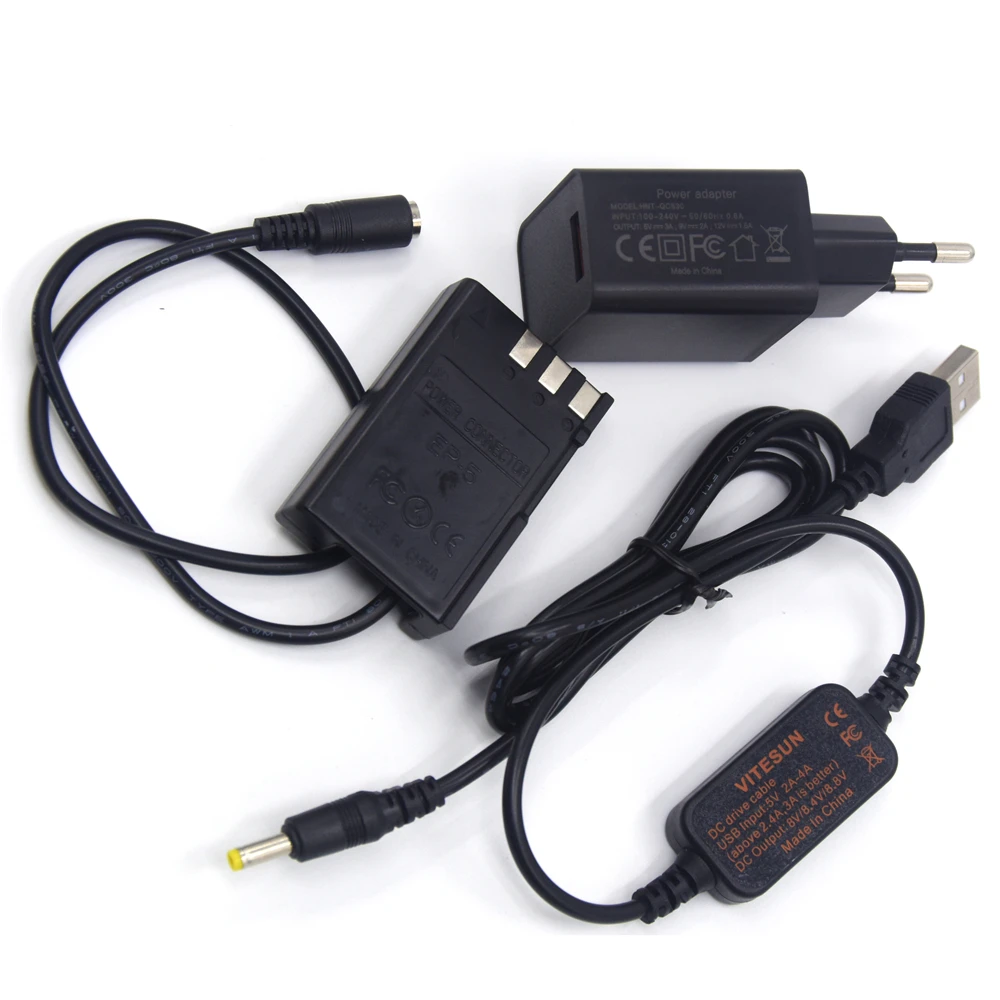

Как бы узнать этот адаптер с 12 вольт?
IMXO это вообще не адаптер (в смысле электрики). Это батарея-заглушка для подвода питания к клеммам камеры. А на ее разъем надо подать напряжение как на аккумуляторе камеры.
Про Никон не скажу, а для Кэнон 550Д (для других моделей тоже есть различаются формой заглушки) есть такая заглушка и к ней преобразователь из внешнего 5В в 7.6В для камеры. А внешние 5В я беру через преобразователь 12В -> 5В от АА+. Работает часами.
Что-то такое: "Камера блок питания USB кабель EH5A + EP-5 EP5 EN-EL9 ENEL9 пустышка батарея DC Grip + адаптер для Nikon D40 D40X D60 D3000 D5000" Там, кстати, напряжение 7,6В.
https://ae04.alicdn.com/kf/H29c1e8eb548c48698a2227ca38d9a70ap/USB-EH5A-EP-5-EP5-EN-EL9-ENEL9.jpg
Так что на том видео парень подал 12В на камеру Кэнон, ну может какое-то время она продержится, до характерного запаха... Испания, что с них взять.
