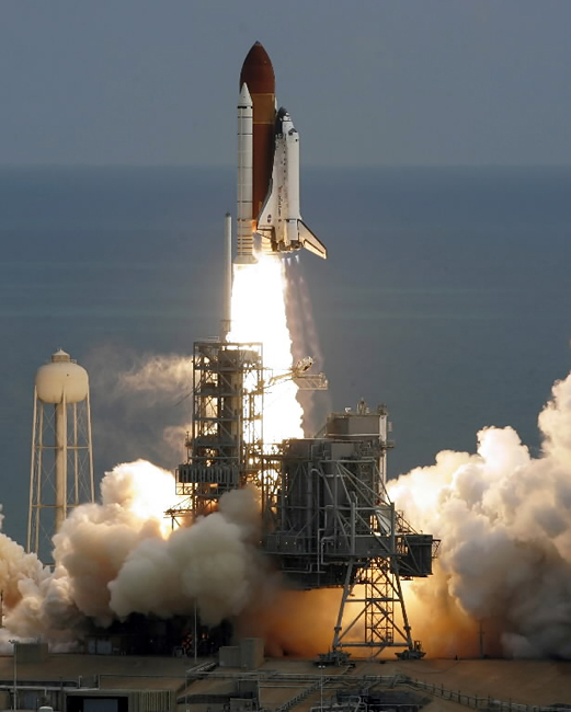

То есть 20-40% у обычной пушки - это очень круто (это как у автомобиля ~30%).
20-10% (не выше 40%) КПД для привода - это своего рода норма для всякого рода организованной материи при преобразование энергии топлива в энергию кинетического движения тела. Не важна схема, природа. В итоге будет то же. Если вы при анализе идеи получаете больше - напрягитесь. Вы недоучли какой-нибудь сложности на пути к цели...
И в связи с этим современные ракеты очень даже находятся в диапазоне "стандарта" и выкрутить что-то лучшее (в разы и разы!) вряд ли получится. Ну двукратный выигрышь... максимум!!!
У того же шаттла (как я тут посчитал) до 19% суммарный КПД как привода.
То есть раскатывать губу на чудо тут бессмысленно. Скажем, есть идеи, тот же ротоватор... Но простите, а материалы у вас для него есть? Да, не лифт. Требования попроще. И тем не менее...

Здесь на Земле, грузы...
и люди...
...путешествуют по-разному.
Очень по-разному.
