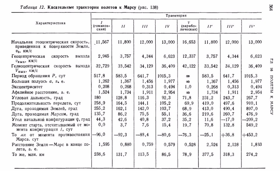

Долет до Марса за 3 месяца вполне в рамках реалистичных возможностей при известных ТТХ BFS.
Пролететь мимо можно, а вот затормозить и сесть на Марс вряд ли.
Знакомые картинки:
3 месяца - это траектория № 4 (если точнее 3,5, но не суть). Несложно подсчитать, что относительная скорость корабля на подлете к Марсу составит более 10 км/с. В перигее это уже 15. Такую разницу об атмосферу не погасить, а на торможение двигателем остается совсем мало дельты.
Выгоднее лететь траекторией №3 - это, конечно, уже 5 месяцев, зато тормозить ненамного сложнее чем с гомановской траектории.
