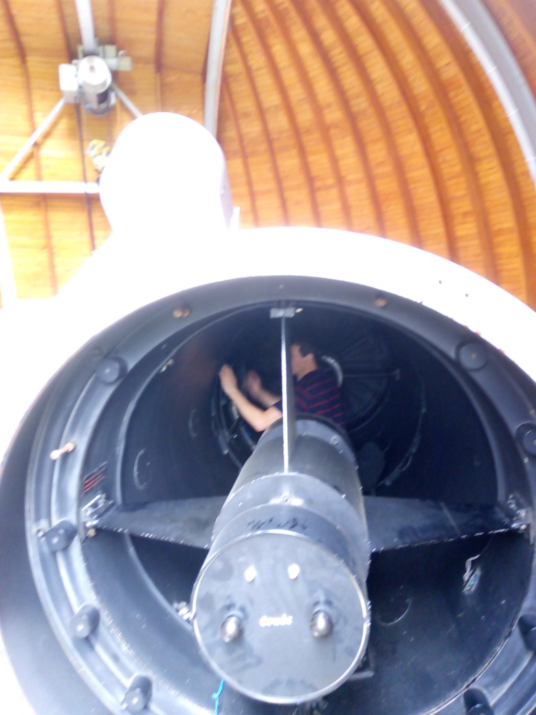

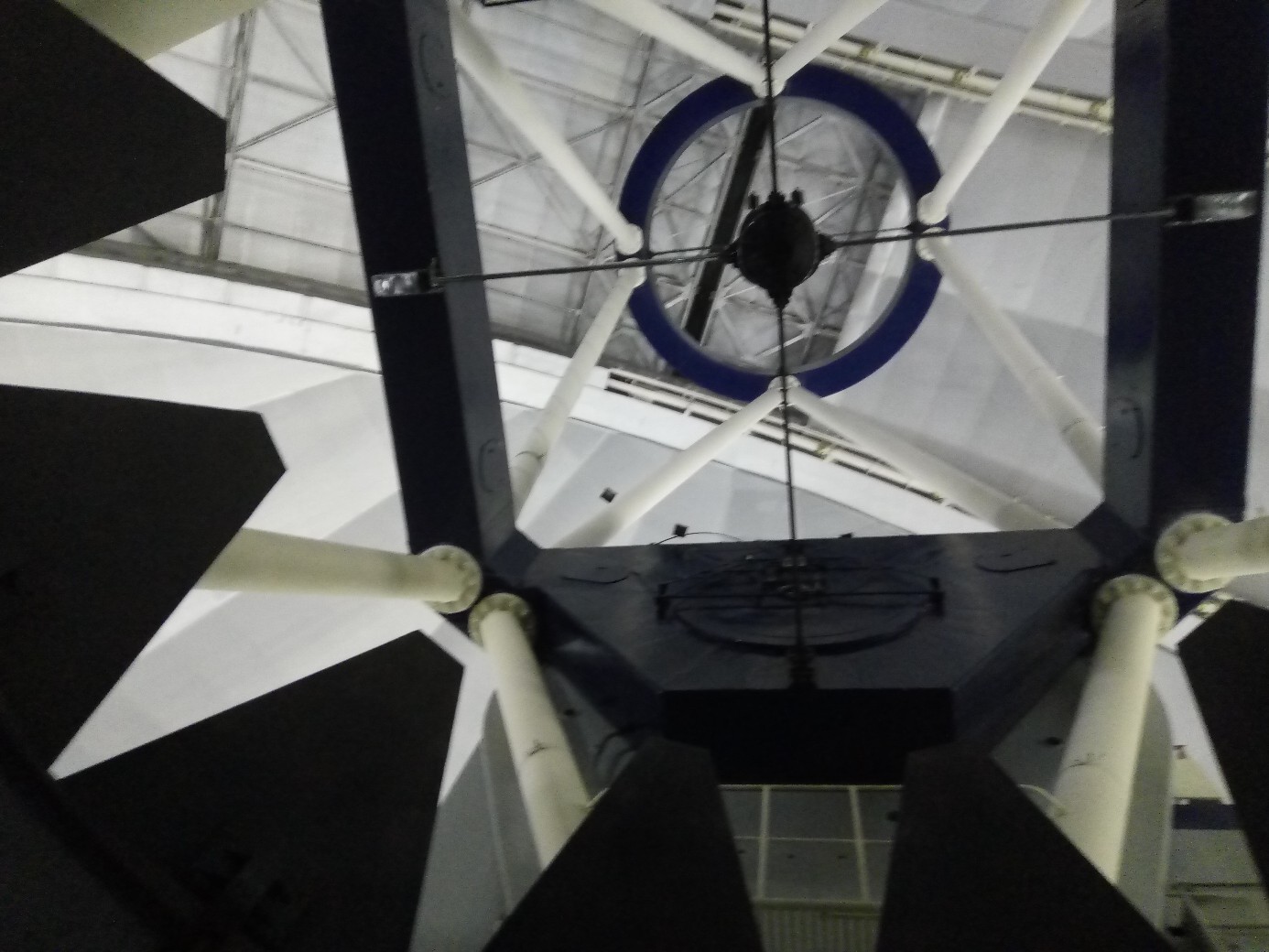

Если кому картинок не хватает:
И Цейсс-1000, поедающий Володю:
