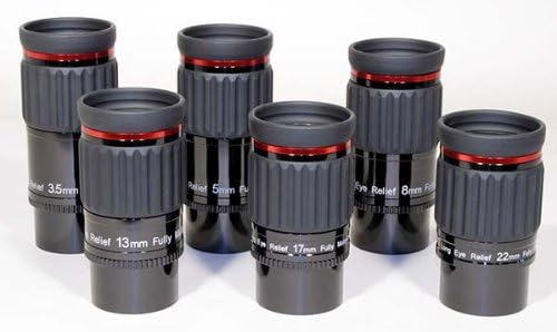

Друзья, а что вот это за зверь такой - TS Expanse? Не могу найти по ним никакой информации, а ценник на телескоп-экспрессе ну очень вкусный.
Заявляется поле 70 градусов и удобный вынос зрачка. 8 линз в 5 группах (родственник Гиперионов?).
Ler серия типа))) Да еще и 8 линз. Должны работать. Явно не примитивные 5-6 линзовые недоширики
Вероятно это что-то  вроде Long Perng'овских  широкоугольников, которые лет 10 назад в почившем фотомагазине торговались.  Не высший класс, но добротные по механике были. Вот взяли-бы что-то вроде  13 или 17мм на пробу, коль не дорого, и отписались бы :)
Или, исходя из Вашей подписи, 3.5 или 5мм.
PS По уму,  8мм, всяко не хуже 9мм OMNI будет.

Вероятно это что-то  вроде Long Perng'овских  широкоугольников, которые лет 10 назад в Адлум торговались.  Не высший класс, но добротные по механике были. вот взял-бы что-то вроде  13 или 17мм на пробу, коль не дорого, и отписались бы
У меня почему то тож  такая мысля возникла, что то из продолжения развития лонперновской системы...
Еще бы не просто взяли бы, а Эрнесту погонять для тестирования на недельку отправили бы)))
