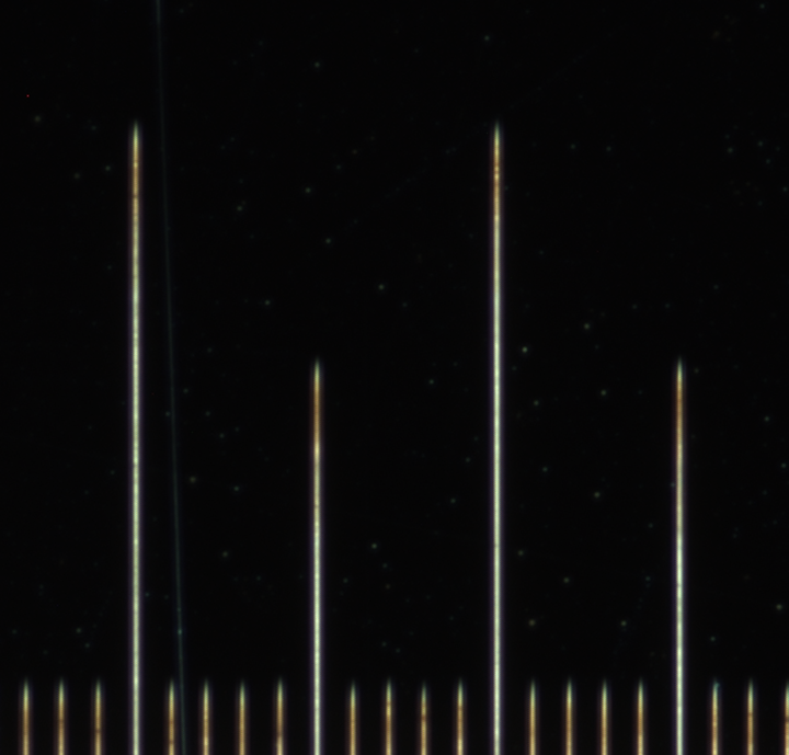

Немного вклинюсь в дискуссию..
Оганес, функция яркости ядра точки Эйри имеет ярко выраженный максимум.
Какие из этого выводы? То, что подобрав выдержку/экспозицию, можно "сделать" точку практически как угодно малой.
Как этого избежать? Обязательно доводить экспозицию до уверенного проявления первого кольца.
Вот более наглядный пример. Я сейчас тоже тестирую оптику, правда не телескопы, а объективы микроскопов, но не суть - смысл одинаковый.
При недостатке экспозиции точки выглядят вполне мелкими и почти "укладываются" в пиксель.
Однако при повышении количества света становятся видны их истинные размеры (и проявляются кольца).
И не забывайте, что радиус Эйри (который считается по формуле 1.22*лямбда*светосила) - это расстояние от центра до середины тёмного кольца.
И он никак не может быть меньше чем эта формула выдаёт)
« Последнее редактирование: 10 Ноя 2021 [00:37:46] от GraY25 »

И ещё на всякий случай, важное на мой взгляд, замечание:
Мои фото выше, сняты на объектив с эффективной апертурой F/18, и матрицу с пикселем 3.76
Итого физический размер радиуса Эйри примерно 3 пикселя. И кольца хорошо видны.
Но со светосилой F/3.8 радиус диска Эйри будет в 5 раз меньше и действительно получается менее одного пиксела.
Поэтому при съёмке надо соблюдать семплинг (дополнительно разогнать фокус, например, линзой Барлоу)
