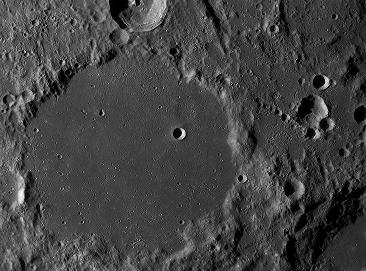

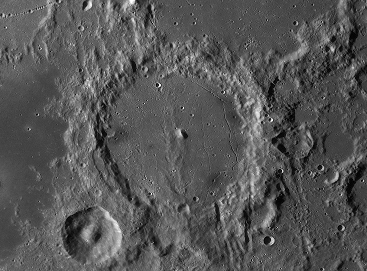

ничего не понимаю..... неужели так трудно снять лунный ландшафт........ не поверю.  а вообще , было бы неплохо посмотреть "земной объект" . и тогда станет однозначно понятно.
Да епрст.... Да сколько вам раз повторять, что сама съемка ничего не покажет! В идеале 575мм разрешение около 0,25" дуги. Это кратер около 0,5км на Луне. Ну и попробуй так сними, когда сиинг не очень.... надо делать видеорежим современной скоростной камерой, поворачивать телескоп довольно точно и без вибраций, усреднять потом. Не так все просто. Фокус удлинять этак до 16-20 метров Должно быть так, как снято "Криптоником" на 0,5м Р-К. Вот одни из последних кадров:
https://astronomy.ru/forum/vfl/images/ii/1505588996/85e79d42/18628735.jpg
https://astronomy.ru/forum/vfl/images/ii/1505675415/417cc416/18638938.jpg
Не сможет так Оганес снять. Ни оборудования нужного, ни опыта нет.
