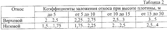

Профиль треугольника беру равнобедренный с углами 25 градусов (минимальный угол естественного откоса мокрого песка - http://ледибосс.рф/wp-content/uploads/2011/12/111.jpg)
Тогда угол вершины треугольника будет равен 130 градусам.

Глубина такого канала получается 47.67 м, площадь сечения 4873,52 м2, скорость потока соответственно 2.05 м/с.
Коэффициент откоса у такого канала (отношение высоты длины основания откоса (102.23 м) к его высоте (47.67 м) получается слишком большим - 2.14, тогда как для откосов высотой от 15 до 50 метров рекомендуется коэффициент 3...5
Да и скорость течения великовата (абразивное действие  на бетонную поверхность, при скоростях в каналах выше 2 м/с рекомендуются некоторые противоабразивные мероприятия).
Поэтому пересчитаю параметры канала с углом откоса в 15 градусов, уменьшится его глубина, тогда коэффициент откоса 3,732 получается совпадающим с рекомендуемым, уменьшится и скорость течения.

Вычислив это, получаем а = 179.7 м - длина одного склона (ребро равнобедренного треугольника).
Ширина канала - 347.16 м;
Глубина - 46.51 м;
Площадь профиля 8073,02 м2;
Скорость течения 1,24 м/с.
Все цифры получаются очень хорошими.
