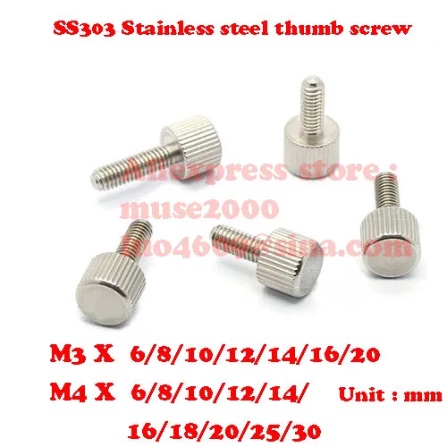

Держатель лазерной указки и маска на объектив Canon 100-300 дошли до заказчика:
У китайцев пока завал на таможне .. как они чуть отдохнут, закажу гламурные винтики с накаткой для подобных креплений. Пока что у меня непойми где залипли 19 мелких алишных посылок. С "микро-шоппингом" пока завязал :(
Олег, заделись ссылкой на винтики
7х35
Оффлайн moАвтор темы
  • Сообщений: 17 976
  • Благодарностей: 1094
    • Сообщения от mo
Re: АстроХостел "Краснодар"
« Ответ #3949 : 02 Июн 2020 [18:36:24] »
Цены ОЧЕНЬ разнятся. Нужно исследовать. Я в лёгком aliexpress-расстройстве, поэтому точной ссылки не дам. Но ищи по "Thumb Screw". Вариантов очень много.
モ - mo

Ну я не просто так спросил, сам не могу найти по нормальной цене ничего
7х35
  • Сообщений: 17 976
    • Сообщения от mo
« Ответ #3951 : 02 Июн 2020 [23:09:52] »
Понятно. Скину, что найду... по окончанию моего ali-моратория :)
