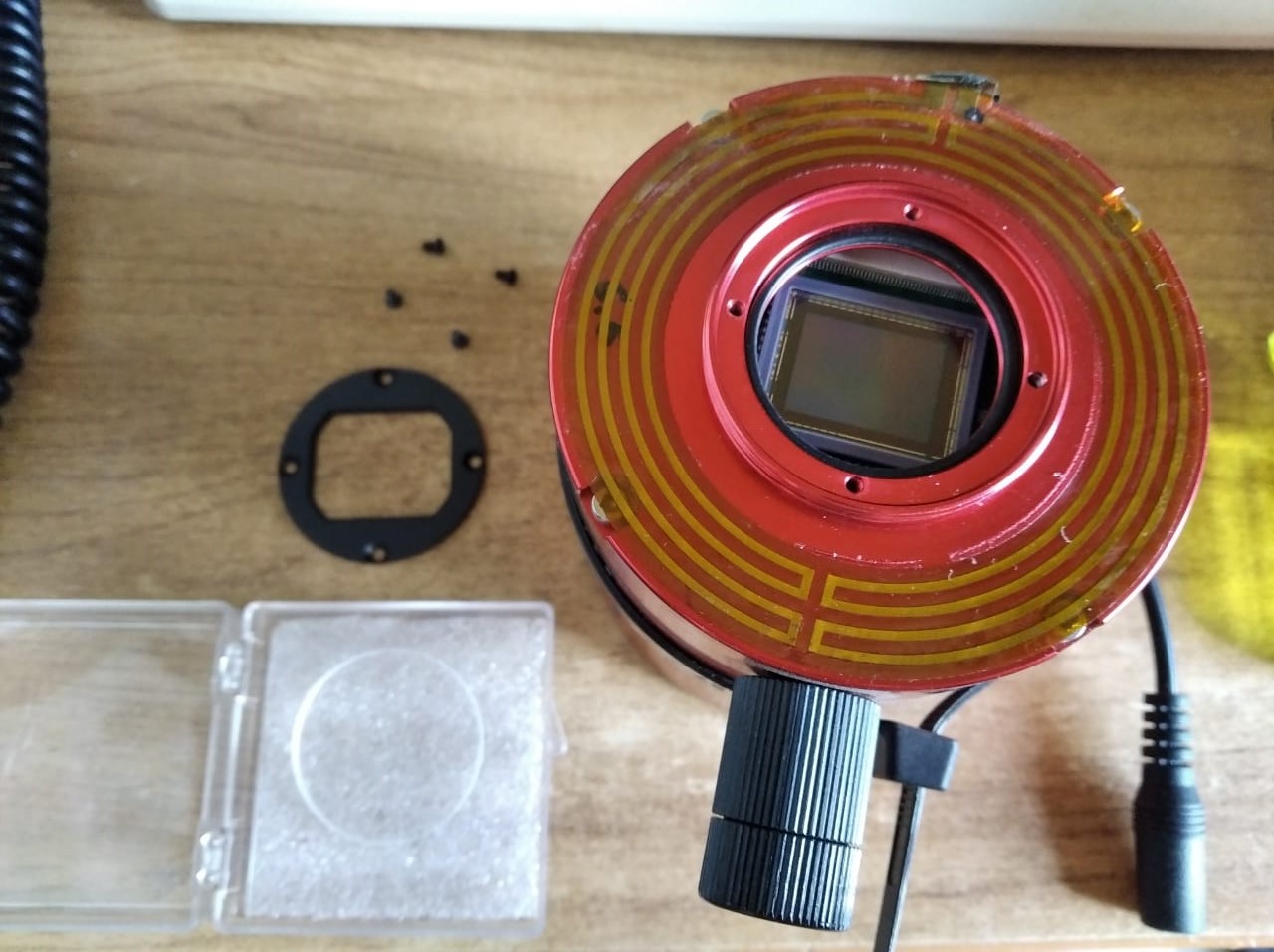

« Ответ #3979 : 20 Июн 2020 [14:47:42] »
ZWO 1600 Евгения Букликова почистил:
http://oleg.milantiev.com/2020/06/20/zwo-asi-1600-cleaning/
