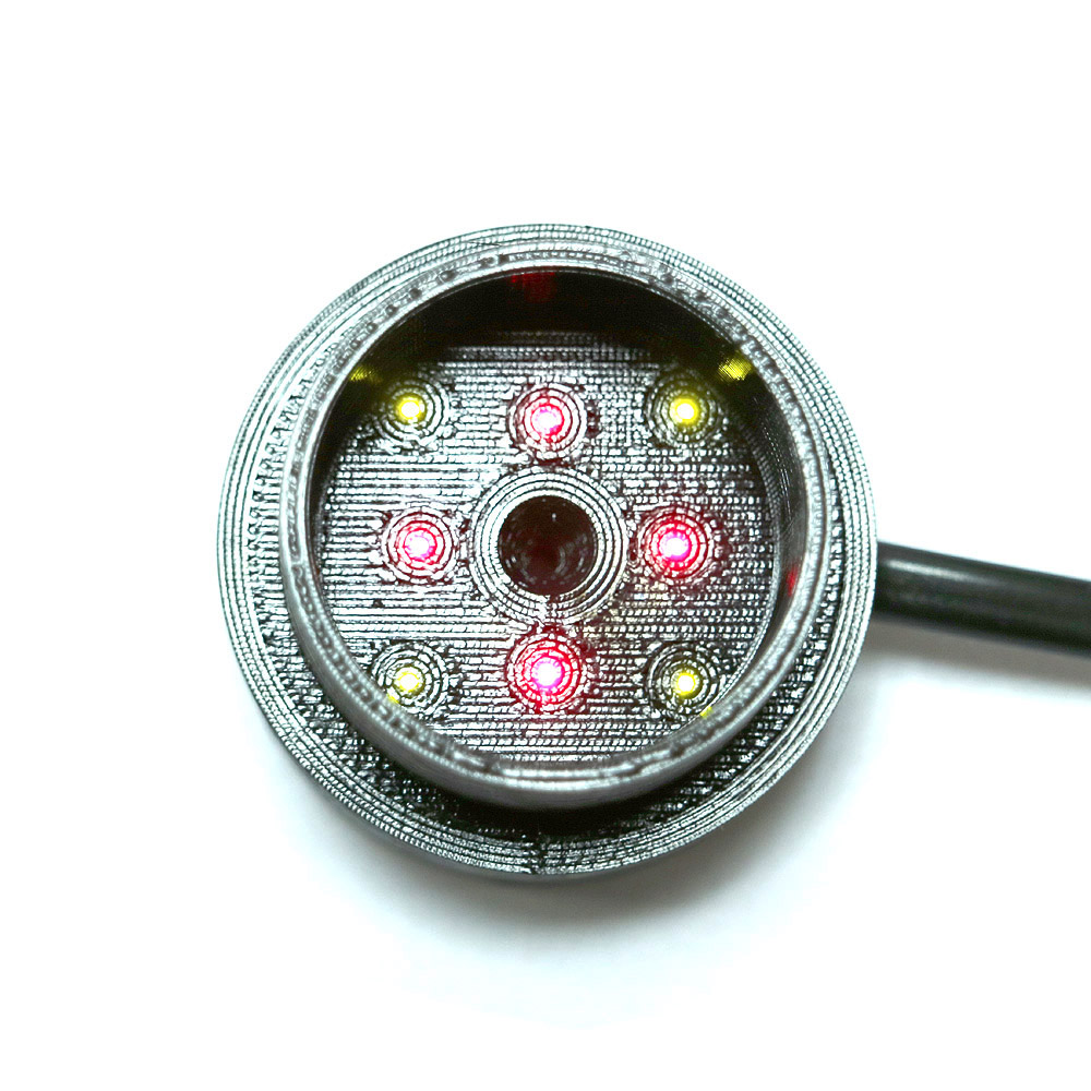

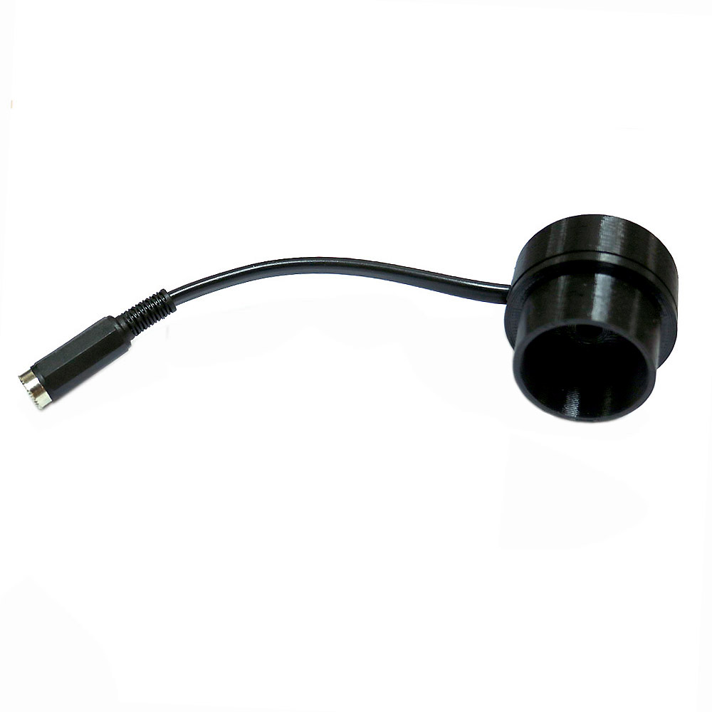

Ориентируюсь на такую простую конструкцию для начала: https://astronom.ru/product/kollimator-svetodiodnyj-gmk.html
Только сразу 2" буду делать.
モ - mo

В принципе, можно сделать USB и 12В (джек 5.5х2.1) разъёмы для разного питания. Можно и батарейку добавить. Плоскую таблетку. Забыл как звать. В фикспрайсе продают на 3.2 вольта. Мне сначала хочется собрать прототип и посмотреть в ньютон :)
Мне нравится идея с батарейкой и кнопкой. Как на моём Baader лазере. Батарейки на годы хватает. Меньше проводов. Удобно.
Если эта вещица будет полезна для ньютона я возьму.
Пишут, помогает. Сам пока не пробовал.
А к кому в очередь записываться, чтобы купить?
:) Записал тебя.
Но дай сначала самому поиграть.
Завтра сделаю прототип. Сегодня на почте отправлял пару поделок, пол дня в гостях, ещё дела по дому. Только за комп сел.
モ - mo

Слышал лишь, что он лучше применим для стеклянной оптики, нежели для зеркальной.
если в тракте будет кома-корректор, то на Ньютоне вполне себе картинка появляется, по которой можно юстировать.
WS180, NEQ6 Wedge BeltKit
Sky Watcher 2501, Sky Watcher 2008
QHY168M
Оффлайн moАвтор темы
  • Сообщений: 17 975
  • Благодарностей: 1094
    • Сообщения от mo
Re: АстроХостел "Краснодар"
« Ответ #3935 : 28 Мая 2020 [00:25:57] »
Угу. Но:
- читал, что есть необходимость менять масштаб изображения бликов. Пока не понял как;
- для установки после кома-корректора корпус нужно не 2" делать, а снабжать набором колец М42 / М48 / М56 / ...
SkyHat 1.3 мотокрышка на ED80 золотой. Эх... был бы ещё золотой пластик :)
モ - mo
