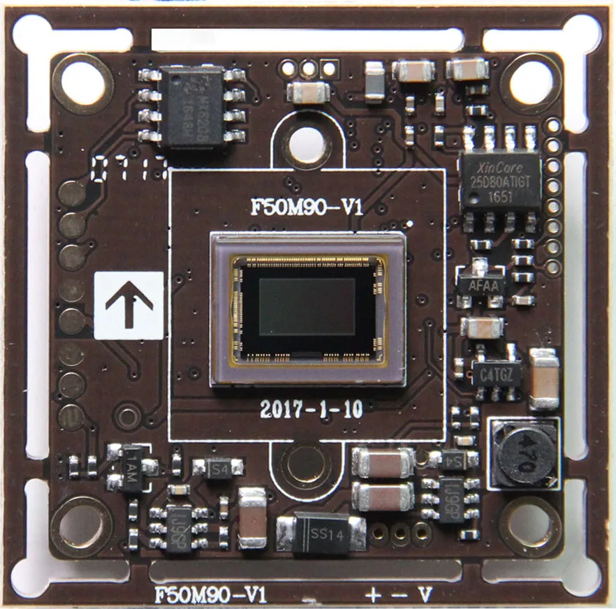

ЧБ чипы, наверное, дороже. Или продаются большой партией.
Цветные-то с доставкой в РФ в виде AHD-модуля стоят полторы тыщи руб: https:///ссылка запрещена правилами форума//item/32820883761.html
