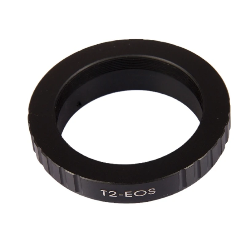

Привет, никто не знает зачем у Т2 кольца есть внутреннее кольцо, которое можно открутить и увеличить диаметр. Едет корректор M48, а кольцо Т2 M42, вот думаю есть ли шанс, что встанет в Т2, если кольцо снять или замену искать? Т2 на даче лежит, померить нет возможности, спасибо.
Оффлайн PavelGhost
  • Сообщений: 8 401
  • Благодарностей: 348
    • Сообщения от PavelGhost
Байонет "папа" и м42 "мама" ?
Там в центре вставка, которую можно отпустив три винта вращать, она для изменения ориентации камеры относительно оси окулярного узла.
для корректора надо байонетный адаптер тоже на М48, такой
он монолитный, без вставок, плотно садится на байонет, и имеет размеры, обеспечивающие правильный рабочий отрезок.
Оффлайн fox7812
  • Сообщений: 227
  • Благодарностей: 12
    • Сообщения от fox7812
Понял, спасибо. А это откуда фото, ссылку можно в личку?
« Последнее редактирование: 12 Мая 2022 [11:26:48] от fox7812 »
