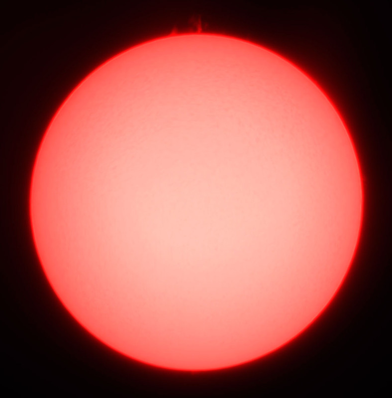

Может кому из новичков будет интересно, опишу свои первые впечатления с Coronado PST.
1. Сначала думал, какую версию PST взять, обычную или DS. Понятно что в DS контраст был бы выше, но денег стало жалко, и как далее оказалось, правильно и сделал.
2. В целом, оно конечно, работает. Но как в анекдоте про зарплату - картинка в PST очень хорошая. Но маленькая. Так вот, она реально маленькая. Я не знаю, зачем в комплекте дают окуляр 18мм, но увеличение 22х это как-то совсем никак. Виден аккуратный такой шар Солнца и крошечная искра 1-2 протуберанцев на краю. Более-менее что-то становится видно с окуляром 8мм, но тут уже становится некомфортно со штативом.
3. О конструкции #1. На бОльших увеличениях со штативом уже неудобно, хотя штатив и не самый дешевый Manfrotto, но все равно не то. Покупать специальный видеоштатив при наличии нормальной монтировки смысла не вижу. А адаптера под монтировку в комплекте у PST нет. Заказал отдельно, поставил PST на монтировку от Nextar 8, стало в разы удобнее, автоведение хорошо помогает. Еще желательна темная накидка, т.к. даже с 8мм изображение неяркое, и блики от Солнца глаза слепят.
4. О конструкции #2. Оптическая схема у PST конечно так себе. Хотел поставить диагоналку - не фокусируется. Поставил барлоу - тоже не фокусируется.
5. Есть камера ZWO ASI 1600. Поставил - см. п4. Фокуса не хватает. Купил ZWO 1.25″ Low Profile Cover адаптер, с ним фокусируется нормально. Но барлоу все равно не поставить, так что увеличение не сильно большое. Плюс вылезла другая проблема - ощущение такое, что при вращении эталона только часть изображения имеет хорошо различимые детали, например грануляцию видно либо на одной половине диска, либо на другой. Приходится подбирать положение так, чтобы "максимум" пришелся на центр Солнца. Возможно нужна ч/б камера с меньшей матрицей, но другой нет.
В аттаче пример лучшего варианта картинки, которую удалось получить. В принципе не совсем плохо конечно, но большего увеличения тут получить невозможно, ни барлоу поставить, ни фокус поменять.
В общем, подумал-подумал и решил что буду апгрейдить всё это на Solarmax 60. Насчет апгрейда PST, пилить-сверлить не хочу, плюс мастерской дома нет, да и все эти гомали, как я понял, уже не производятся. А в штатном варианте у PST возможностей для улучшения никаких. Так что хорошо что не купил DS-версию, продать было бы сложнее :) А по сути, надо было сразу Solarmax брать, тут как с авто, машина теряет 30% стоимости выезжая из автосалона, так что можно сказать что PST брал зря. Хотя не совсем зря конечно, лишний опыт он всегда полезен.
Как-то так.
