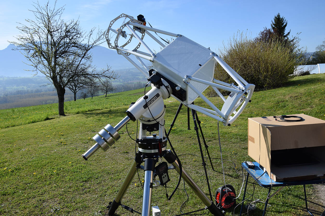

открытая труба/ферма днём?
  • Сообщений: 6 070
  • Благодарностей: 1041
Конечно да.
Для больших солнцескопов это вообще, единственное спасение от турбуленции.

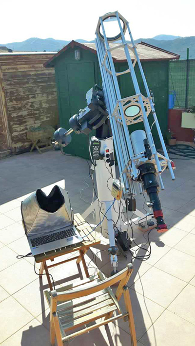

На фото стандартный ньютон? Т.е. со всеми отражающими покрытиями на зеркалах?
По ферменному рефрактору на первом фото – на нем нет полноапертурного фильтра?
Нет, на первом фото ньютон с зеркалом без покрытия, но тут апертура дюймов 12, а мы говорим о 7-8.
