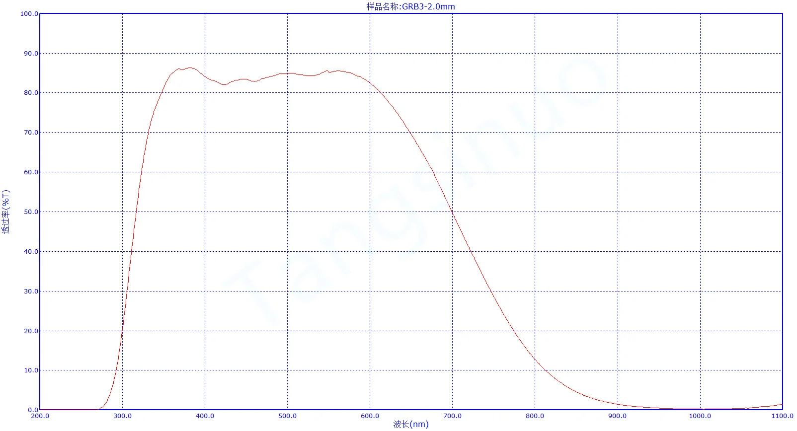

Приехали с Али обе половинки сборного ERF-фильтра: GRB3 KG3 и H-альфа 20 нм, сегодня посмотрел через них с PST на Солнце. H-альфа вообще не вносит никаких изменений, с тепловым видно незначительное уменьшение яркости. Каких-либо заметных искажений через оба с рук не заметил. Завтра рисую все переходники и отправляю в работу, и жду крейфорд, который уже прошел таможню. Скрещивать решил с 809 целестроном, т.к. объектив 102/900 с али очень приятно удивил и рефрактор на его базе я пока решил оставить отдельным походным телескопом.

Приехали с Али обе половинки сборного ERF-фильтра: GRB3 KG3 .
Это обычное синее  стекло без просветления (от температуры).
Нужен Стекло Шотта KG3 диэлектрическое УФ /ИК покрытие до 1200 нм.
Почему Вы решили что это обычное стекло, есть результы независимых промеров? Оно не синее, имеет незначительный голубо-зеленоватый оттенок на просвет, такой же как и на фото из гугла у schott KG3. Вот инфа с Али, продавец Tangsinuo Store:
Оптический стеклянный фильтр различных размеров GRB3 KG3
Технические характеристики:
Продукт:Стекло жары поглощая
Тип:GRB3 (равно KG3)
Размер:Смотрите варианты.
Толщина фильтра: 2,0 мм
Dobsonian SW 355/1600 mm. Refractors HM 102/900, SW 150/750. Coronado PST.

У меня тоже есть, но я брал для другой цели. Там просветления нет и неизвестно какого качества эти стекла. У нас итак проблема с сингом, если добавить  одно стекло неизвестного производителя, то неизвестно что можно ожидать от наблюдений и для фото. Дело конечно ваше я не настаиваю  проверить конечно можно.
  • Продукт:Стекло жары поглощая
  • Тип:GRB3 (равно KG3)
  • Размер:Смотрите варианты.
  • Толщина фильтра: 2,0 мм
Я тоже рассматривал KG3 от Tangsinuo в качестве ERF, но отказался из-за его низкого пропускания на Нальфа — порядка 70%. Потому в итоге изображение и выходит тёмным.
Можно поискать другие ERF с большим пропусканием на 565 нм. Например, тайваньский фильтр Rocolax UV IR cut, но в исполнении 400-700 нм (не 370-670 нм!). Или BCF Filter UV IR Cut у того же Tangsinuo.
В любом случае у @Бобёр  выходит двойная перестраховка, если не тройная:
  • При модификации на трубы 80-90мм можно вообще не ставить дополнительные фильтры при условии, что далее идёт немодифицированный оптический тракт от производителя (т.е. с полным комплектом фабричных фильтров!).
  • Полноапертурный фильтр Нальфа 20 нм не пропускает в трубу лишнее излучение, отсекая УФ, фиолетовый-жёлтый и ИК. На мой взгляд, в данном случае им можно было бы и ограничиться.
  • ERF исправляет огрехи Нальфа 20 нм, добивая УФ и ИК. В данном случае этот конкретный фильтр, к сожалению, ещё и немного давит линию 565 нм.
