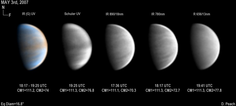

Вот кстати как Дамиан Питч стрелял со своей 11" ШК, по Венере аж в 2007 году  8)
http://www.damianpeach.com/venus_eve07.htm
Вполне сравнимо со снимками DzmitryK с его 250мм Клевцова  ::)
PS. А это вообще Питчем снято на 9,25"
« Последнее редактирование: 05 Ноя 2015 [11:26:42] от Pafnutiy »

Оффлайн Pafnutiy
  • Сообщений: 3 414
  • Благодарностей: 220
    • Сообщения от Pafnutiy
Re: Венера
« Ответ #2152 : 05 Ноя 2015 [13:24:11] »
Дмитрий,
Изначальный вопрос был от GraY25  - про возможность снимать на ШК облака на Венере.
VD заявил, что малопригодно.
Домиан Питч доказал  своими снимками - что вполне можно достигать хороших результатов и на ШК.
Каждый сделает выводы для себя - кому лямбды, а кому реальные фото.  ;)
PS.
Так и тут: детали видны? Видны. Разрешение снижено? Снижено.
А вот тут я с тобой не соглашусь  ;), на снимках Домиана разрешение если не выше чем на 250К то равнозначно, при том что Домиан снимал на заведомо устаревшую по ТТХ камеру, (потому как 2007 год был).
Вот снимок Домиана (11ШК) слева и Дмитрия (250К) справа - где разрешение выше?
Вобщем еще раз повторюсь - кому шешечки (лямды), а кому ехать (снимать)  :P
« Последнее редактирование: 05 Ноя 2015 [13:46:53] от Pafnutiy »

« Ответ #2154 : 05 Ноя 2015 [20:09:30] »
Что значат эти надписи на фото: IR (G) UV? Изображение получено при помощи инфракрасного,голубого и ультрафиолетового фильтра?
EQ6 Pro/HEQ5
Оффлайн Smirnov Andrey
  • Сообщений: 24 334
  • Благодарностей: 1553
    • Сообщения от Smirnov Andrey
Re: Венера
« Ответ #2155 : 05 Ноя 2015 [20:17:42] »
А голубой-то тут при чём ???

Ой  :laugh: Зелёный!  :)
