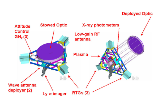

Реальные варианты, рассматривались NASA, правда не от звезды, до звезды, а только в межзвёздное пространство, но... лиха беда начало!
Вот, здесь я прочитал про РИТЭГ на америции:
http://www.niac.usra.edu/files/library/meetings/annual/jun00/393McNutt.pdf
Там график падения мощности Am в сравнении с Pu.
