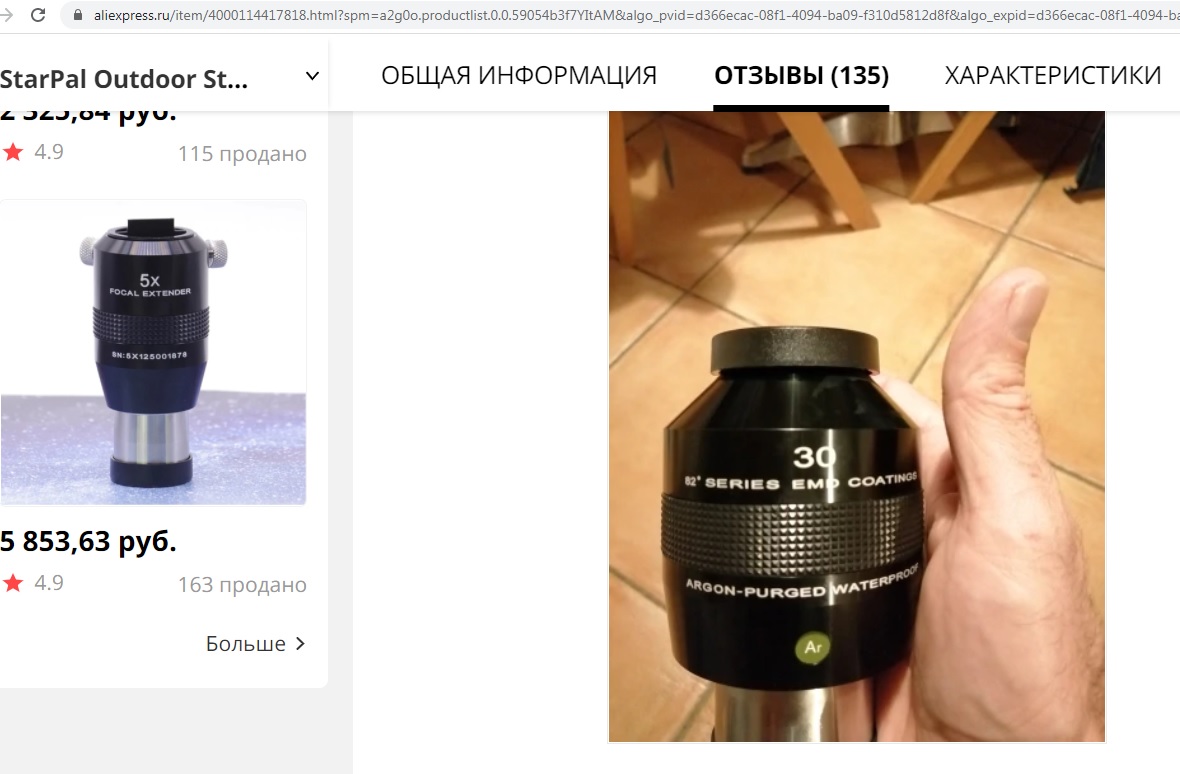

Блин, ну я же дал вам ссылку два поста назад: http://www.joctech.com/about.asp?id=1
Guangzhou Jinghua Precision Optics Co., Ltd. is an international group company focusing on overall solutions for optoelectronic products and imaging system technology. Founded in 1997, the company is a national high-tech enterprise. It has a provincial engineering research center and a provincial enterprise technology center. It has two overseas subsidiaries in Germany, BRESSER and EXPLORE SCIENTIFIC, and three domestic subsidiaries. It owns BRESSER and EXPLORE SCIENTIFIC.
Я согласен что JOTECH в Китае делает ES окуляры для EXPLORE SCIENTIFIC, но:
1. Maxvision (полная копия ES) не указан на сайте китайской фабрики JCO
2. В магазинах на али где продают окуляры Maxvision не указано что производитель JCO
3. В магазинах на али где продают окуляры ES подешевле не указано что производитель JCO
4. JCO только производит для ES, но дистрибьютером не является, поэтому на их сайте нет продукции ES, только Bresser.
5. На сайте ES нет дилеров которые продают на Алиэкспресс.
6. На сайте официального дилера EXPLORE SCIENTIFIC окуляры ES82 имеют другие надписи чем в отзывах на али:
У официального дилера EXPLORE SCIENTIFIC:
В отзывах на Али:
Замечаете надпись другая, EMD и Fully Multi Coted. И резинка кривая. У официалов ровная. Что-то тут не так. И так со всеми окулярами у официального дилера и в отзывах на али.
На фотографиях покупателей на клауди тоже как на официальном сайте надпись FMC:
https://www.cloudynights.com/topic/627121-nagler-or-es82/?p=8743666
И окуляры Maxvison клоны ES по корпусу, также имеют надписи EMD:
Ну и цена на ES 30/82 на али 244$, а во всех дилерских центрах на сайте ES в США и Европе цена 369$ разница от официальной цены по 125$ за каждую штуку (10 000 рублей). Откуда такая щедрость вразрез с официальной ценой на сайте компании?
Тоже каcается и современных 100 гр окуляров ES, разные надписи на али и у официалов EMD и FMC, разница от официальной цены у ES20/100 также 125$ (10 000 руб):
Но правды ради надо сказать что на официальном сайте нашёл фото с надписью EMD и FMC одного и того же окуляра.
Все равно небольшие есть сомнения.
Написал для проверки письмо в головную компанию на адрес указанный на сайте service@explorescientific.com с вопросом "Я в России хочу купить ваши окуляры в интернет магазине алиэкспресс. Вот по этой ссылке. Являются ли они вашими дилерами и оригинальная ли у них продукция? и ссылка на магазин StarPal Ourdoor."
Жду ответа от официального ES.
Если ответят тут отпишусь по окулярам ES.
