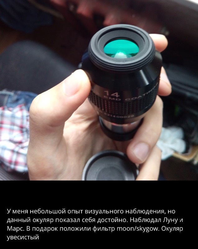

Владельцы ES покупающие их на али подешевле, а что за maxvision копия полная ваших окуляров?
Кто-то уже умеет один в один делать корпуса ES 82 градуса?
Если корпуса и надписи полностью скопированы и подделываются каком-то Maxvision откуда уверенность в том что ES также не производится?
Да и отзывы отличные, люди отмечают полное сходство с ES:
« Последнее редактирование: 26 Ноя 2020 [13:06:30] от sky-man »

Оффлайн DeWynter
  • Сообщений: 989
  • Благодарностей: 198
  • Живу под небом кверх ногами!
    • Сообщения от DeWynter
Re: Окуляры Explore Scientific
« Ответ #1138 : 26 Ноя 2020 [10:20:17] »
ES это Китайский бренд, принадлежащий Jinghua Optical Electronics Company (JOC). Maxvision - это их же местный бренд, принадлежащий тем же самым JOC. Т.е. оба, ES и Maxvision принадлежат одной корпорации. Внутри все едино кроме того что они не герметичны и облегчены более легкими сплавами. Можно спокойно покупать если хотите немного сэкономить. Оптически они идентичны.

Оффлайн sky-man
  • Сообщений: 8 875
  • Благодарностей: 634
« Ответ #1139 : 26 Ноя 2020 [10:25:00] »
ES это Китайская бренд принадлежащий Jinghua Optical Electronics Company (JOC). Maxvision - это их же местный бренд, принадлежащий тем же JOC. Т.е. оба, ES и Maxvision принадлежат одной корпорации. Внутри все едино кроме того что они не герметичны и облегчены более легкими сплавами. Можно спокойно покупать.
Какая то странная история, может ещё дорогие окуляры Televue скоро будут скопированы и продаваться на алиэкспресс под маркой SVBONY и мы будем говорить что это одно тоже только дешевле чем у дилера в США и Европе.
Похоже на чистый плагиат дорогих окуляров ES, которые в США и в Европе стоят в 2 раза дороже.
Есть на сайте ES подтверждение что «ES это Китайский бренд, принадлежащий Jinghua Optical Electronics Company (JOC) Maxvision - это их же местный бренд, принадлежащий тем же самым JOC.» или ещё где то официально?
