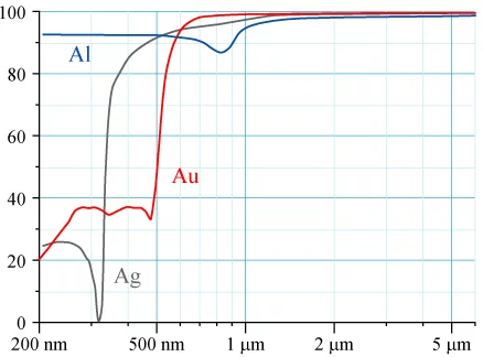

Вы наверное заметили, что на всех графиках отражательная способность алюминия порядка 90%. Никакие не 96 (100-4) верно?
Потому что это  для ВИДИМОГО света. А я собираюсь разгонять парус инфракрасным.
Вот нашел вам на вскидку график:
Спектральная отражающая способность зеркал с различными покрытиями
http://datchikisensor.narod.ru/043.html
или вот еще
То что алюминий дает 4% поглощения при 1 мкм я взял по справочнику (но поднять где сейчас не могу).
Напоминаю, я собираюсь разгонять лучом аж в  10-20 мкм. Чем длинней - тем лучше отражательная способность всех металлов. То есть 4% поглощения - это я взял даже с запасом.
