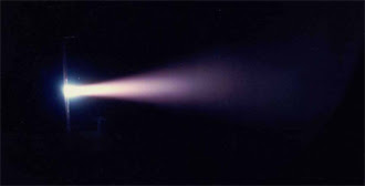

Может быть. А для манёвров можно оставить какой-нибудь МПД.
Движок вроде развивает неплохую тягу и УИ одновременно, но много жрёт. Это не проблема, так как для манёвров можно использовать накопленную энергию.
К сожалению, всё что развивает неплохую тягу и имеет приличный УИ жрёт много энергии. В полном соответствии с законами Ньютона: W=(dm/dt)•w2/2≈F•I/2.  :(
