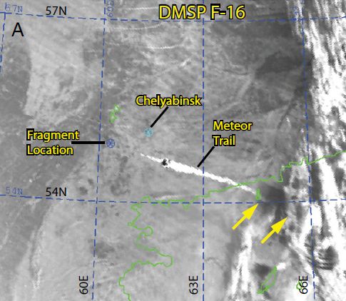

Спутниковая фотография следа вместе с облаками на востоке через 4 с небольшим минуты после взрыва:

А по фотографии из поста «Ответ #4771 : Сегодня в 10:31:18» никакую калибровку нельзя провести? Особенно с учетом того, что минимальная оптическая "толща" (слово-то какое архаичное) облаков (высоко-кучевых) - около 5.

По фотографии нельзя. Там только отраженный свет. Поглощение не измерить. Я нашел несколько фотографии, где сквозь след виднеется небо (верхняя часть следа). Попробую оценить.
Ну, да. Так ведь интенсивность и отражённого света, мягко говоря, зависит от плотности среды. Чего на "толще" зацикливаться? Плотность нужна, а не "толща", которая является функцией плотности.
Не только от плотности. Подумайте.
Посмотрите на фото со спутника. Там яркость вдоль следа почти постоянна.

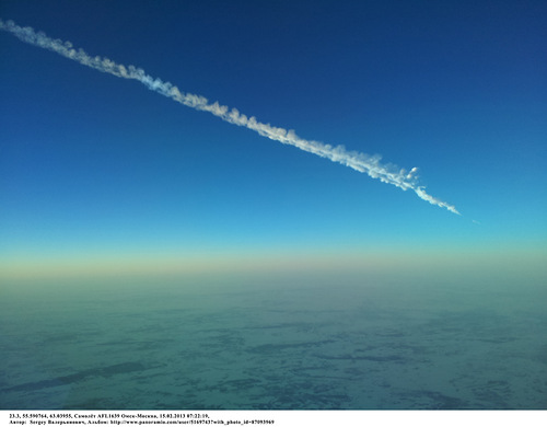

А теперь взгляните на фото: http://www.pvsm.ru/images/chelyabinskii-meteorit-sistematizirovany-foto-i-video-materialy.jpg
Верхняя часть следа вообще прозрачна на фоне синего неба.
