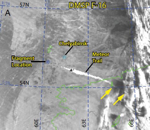

« Ответ #4766 : 20 Дек 2013 [10:23:26] »
и видим, что они практически постоянны.
Желаемое здесь выдаётся за действительное.
Ранее здесь было определено, что наибольшая оптическая толщина лишь на небольшом узком участке в конце следа, который и отбрасывает тень. В остальной части следа прозрачность во много раз выше и видимой тени тот участок следа не отбрасывает.
Это независимо подтверждается и этим снимком:
Видно, что участок наибольшей оптической толщины также соответствует участку с наибольшей интенсивностью оранжевато-бурого окраса (т.е. с высокой долей диоксида азота). Это подтверждает то, что бОльшую часть оптической толщины следа создаёт именно диоксид азота, а не что либо другое.
« Последнее редактирование: 20 Дек 2013 [10:40:43] от awsislemse »
