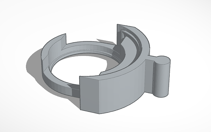

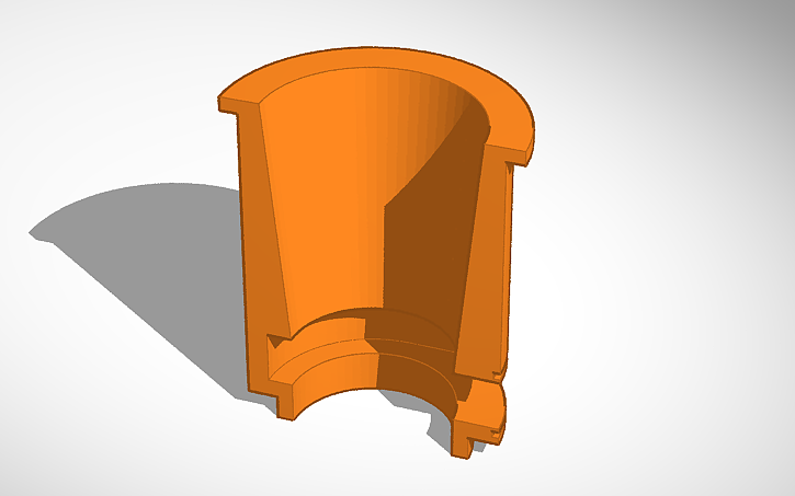

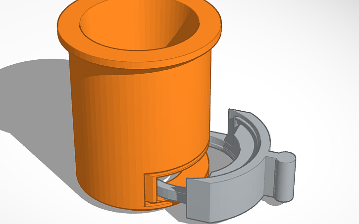

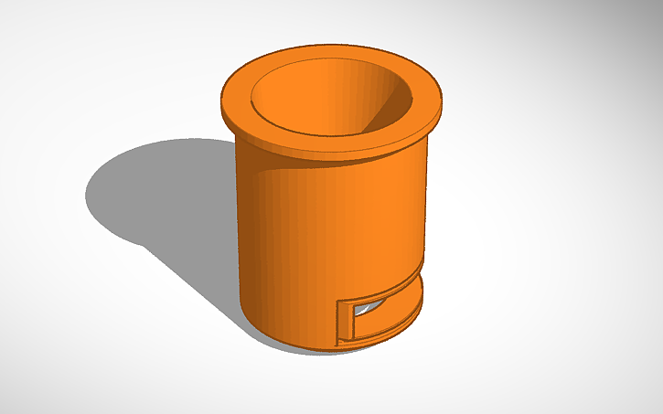

« Ответ #9506 : 10 Мая 2022 [11:49:15] »
Долго я пытался приспособить в родной T-Adapter-EdgeHD #93646 2" светофильтр и как его не крутил - ну никуда зараза не всовывается! по итогу вооружился штангелем  нарисовал 3Д подель и запилил на 3Д принтере Т-адаптер в который можно всунуть 2" светофильтр! В разрезе много пластика, печатал с заполнением 100% в самом узком месте 6мм! - хрен прогнёшь или согнёшь!
ссылки на 3Д модели: "тубус" (аналог CELESTRON T-Adapter-EdgeHD #93646) + лоток для 2" светофильтра
по задумке в лоток "запрессовывается" + клей оправа от светофильтра (у меня был от SVBONY) в который потом буду вкручивать сам светофильтр, а на тубус одеваться Т-кольцо CANON с выкрученной резьбовой вставкой под посадку. ставил его на клей и контрю через просверленные отверстия 1,5мм сверлом 3-мя штатными винтиками которые держали резьбовую вставку
прикрутил к трубе штатной "рыжей гайкой" от T-Adapter-EdgeHD #93646
через светофильтр OPTOLONG L-eNhance
или OPTOLONG L-eXtreme
можно пилить туманности даже в период "белых ночей" Превед, дипскаи! :)
« Последнее редактирование: 10 Мая 2022 [12:15:35] от BAX »
