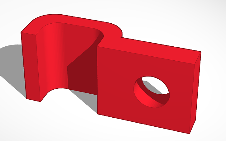

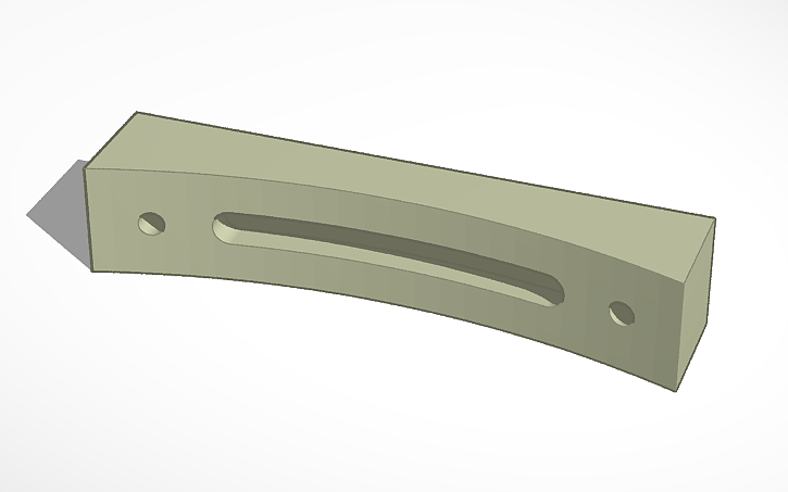

По случаю ясной ночи скатался за город посмотреть и в первый раз на С11EdgeHD поснимать небо!
гид запустить не удалось, пришлось долбить 1минутные кадры
22.03.2022 EQ6R-Pro | ZWO ASIAIR PRO | C11EdgeHD | 0.7x EdgeHD | CANON EOS 5Da Mark-II (ISO=1250) | ZWO EAF | OPTOLONG L-Pro
З.Ы. на C11EgdeHD все дырки сцукоРАЗНЫЕ!!!! и причём ДЮЙМОВЫЕ!!!
на оправе спереди под монтажную пластину UNF10#-32 (до ГЗ 14мм)
поставил кронштейн монтажной пластины (толщина 5мм) на винты UNC10#-24 3/4" (19,05мм) в "миллиметроне" пролетают над ГЗ! обрезал их на 4 витка!
в идеале нужны длинной 5/8” (15,88мм)
на оправе сзади:
под монтажную пластину UNC10#-24 5/8” стали нормально
искатель сидит на UNC8#-32 5/16" (7,9mm) и UNC8#-32 7/16" (12mm)
Воздухозаборники UNC3#-56 5/16" (7,9mm)

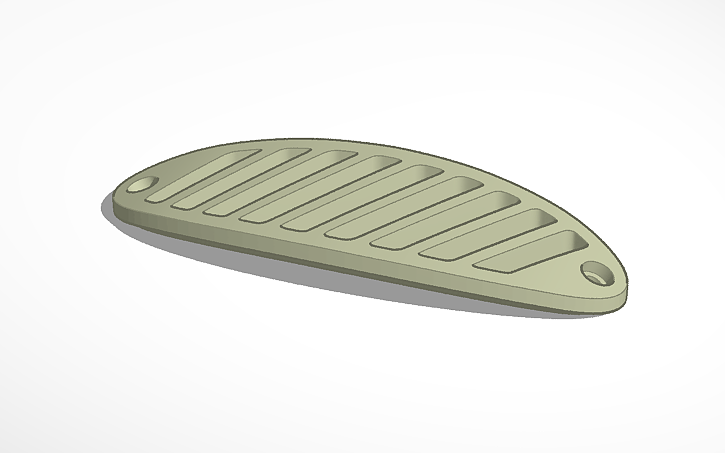

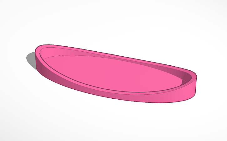

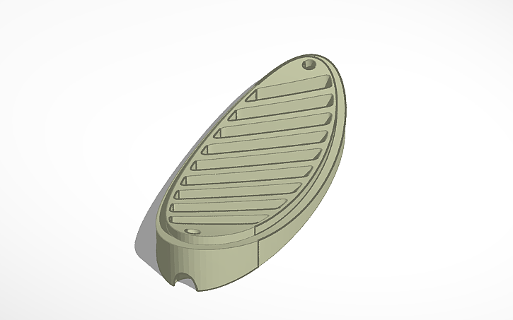

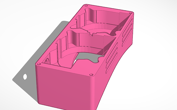

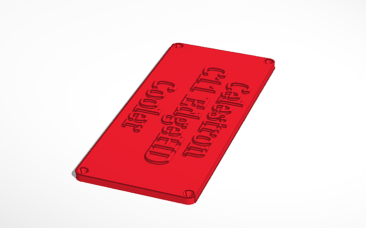

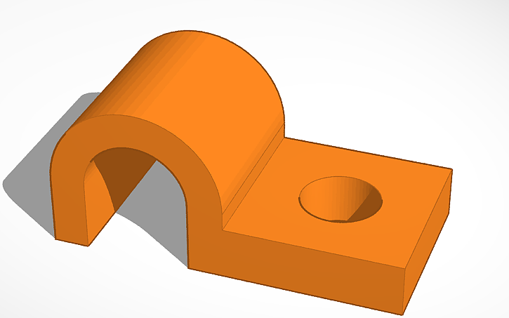

нарисовал в тинкеркаде девайсов:
кронштейн монтажной пластины : https://www.tinkercad.com/things/bQfInIm1kQn
Сама монтажная пластина пластина: https://www.tinkercad.com/things/bYHaXGoQYrv
для ускорения термостабилизации отлил на 3Д принтере под вентиляторы для 3D принтера FAN-4020-12V принудительную дуйку
воздухозаборник: https://www.tinkercad.com/things/dbVGkIvUiw0
Крышка воздухозаборника: https://www.tinkercad.com/things/6HsNXwZRCIT
Корпус для вентиляторов: https://www.tinkercad.com/things/8NhGtZaLNnf
верхняя крышка: https://www.tinkercad.com/things/dc7kOLETPPB
если кто сломал оригинальную решётку воздухозаборника: https://www.tinkercad.com/things/1B0U2wAGWeb
под ей лежит сетка 105mesh (дырок/дюйм)
клипсы прижимать провода винтами в дырки под искатель:
плоская: https://www.tinkercad.com/things/3GC8xbINPCx
круглая: https://www.tinkercad.com/things/ln83yrM7DZk
крышки печатал гибким TPU, корпус PETG, кронштейны на ЧПУ из "ляминя" выточили на заказ
