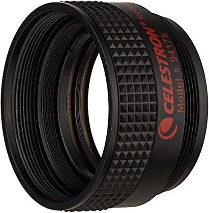

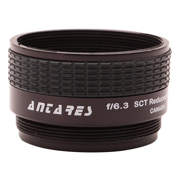

Существует проблема нормальной светосилы ШК для EAA наблюдений. Всякие корректоры за 1200$ требующие каждый раз разбора телескопа спереди, снятия вторичного зеркала для редких EAA наблюдений на ШК дороги и неудобны. Потом юстировать каждый раз.
Заказал корректор f6.3 Celestron для ШК. Соединю вместе с имеющимся у меня Antares f6.3 два подряд и с zwo 533 11x11мм . Получается f 3,96 на ШК, На 9.25 это 235/930мм f3.96. Чисто для эксперимента быстрой компактной гляделки в поле. Некоторые имеют хорошие результаты для EAA в такой связке Celestron 6.3+Antrares 6.3 на ШК C8:
https://www.cloudynights.com/topic/551155-experiences-using-compound-focal-reducers-with-a-lodestar/?p=7508569
2сек х 24:
5 сек х 16:
Это чисто EAA тема, не астрофото для конкурсов. По сути по светосиле получается корректор 0,4х для ШК как готовый корректор Starizona Night Owl 0.4х, пример фото с жирными звездами на сайте производителя ниже, только Starizona недоступен пол года на сайте и стоит 330$ с доставкой. Примерно также как 2 корректора 6.3. Фото с Night Owl 0.4х:
M1 and M97 were taken with the Night Owl reducer on a Celestron 9.25” SCT
using an inexpensive ZWO ASI290MC uncooled color camera.
И еще по этой теме ссылки:
https://www.cloudynights.com/topic/621331-celestron-063-reducercorrector-instruction-manual/
https://www.cloudynights.com/topic/558028-tests-with-2-stacked-celestron-f63-on-evo-8-with-atik-infinity/?hl=%2Bstacked+%2Breducer#entry7575812
В итоге хочу 2 мобильных сетапа для EAA на Evolution :
- Для мелких объектов 235/930 f3.96:
- Для крупных объектов 150/450 f3 (Starizona nexus 0,75x):
« Последнее редактирование: 11 Фев 2022 [10:09:33] от sky-man »

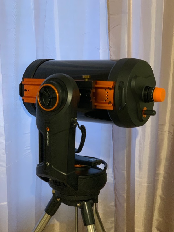

Оффлайн Николай 7496
  • Сообщений: 416
  • Благодарностей: 11
    • Сообщения от Николай 7496
« Ответ #9353 : 13 Фев 2022 [02:17:13] »
Всем здравия!
Вопрос к владельцам  монтировки Celestron NextStar SE, а особенно к тем у которых пульт со звёздочкой.
Возникла проблема с наведением монтировки. Летом и осенью монтировка наводилась нормально, попадала чётко на объекты, хотя были случаи, что промахивалась. Я последний раз наблюдал осенью, не было нормальной погоды. Сегодня выдалась хорошая погода с прозрачной атмосферой, прям можно сказать идеальная, плюс ко всему я ещё и выходной. Выставил монтировку по уровню, установил телескоп, дал ему термостабилизироваться и решил преступить к наблюдениям, откалибровал телескоп по небу и преступил, но кроме разочарований ничего не получил. Монтировка в   никакую не хотела попадать на объекты, что я не пробовал, как её не настраивал, всё время мимо.
Подскажите пожалуйста, где я допускаю ошибку? Что я не так делаю? Неужели монтировка поламалась? Или это может за мороза? Так мороз на улице не большой, всего - 2 С°, хотя провод от этого стал как деревянный.
Буду очень благодарен за помощь!

Оффлайн Vit_Pronger
  • Сообщений: 133
  • Не поддавайтесь спокойствию, сохраняйте панику
    • Сообщения от Vit_Pronger
« Ответ #9354 : 13 Фев 2022 [06:32:04] »
Всем здравия!
Хочу вас успокоить, ваш холод не опасен. Мы и при -38 пользовались, всё работало и с монтировкой всё в порядке. При неисправности пульт показывал бы ошибку. У меня телескоп так промахивался, если я долго не пользовался из-за того, что забывал правильную последовательность действий. Дату и месяц не путали? Сперва месяц, потом число, потом год. Зимнее- летнее время. Координаты можно выставить в ручном режиме (это если смотрите в другом месте). С перепрошивкой не торопитесь, попробуйте в домашних условиях привязаться, всё будет работать.
  • Сообщений: 416
« Ответ #9355 : 13 Фев 2022 [12:41:35] »
Всем здравия!
Да, всё так и делал, а результат, монтировка бьёт мимо по небу.
Выбираю Standard Time, на пульте предлагает только две планеты Марс и Нептун, которых на небе нет, а если выбирать калибровку по звёздам - выдаёт звёзды которых нет на небе или очень низко над горизонтом.
Выбираю Daylight - выдаёт все объекты, которые есть сейчас на небе для калибровки монтировки, я ао ним калибрую телескоп и монтировка бьёт мимо и существенно.
Выбирал Zone + и - результат такой же.
Я думаю, может причина в том, что я выбираю не правильную Zone в меню пульта? У нас в Украине часы осенью перевели на час назад, я выбираю Zone +2  или - 2 результат не меняется.

Оффлайн Аурипигмент
  • Сообщений: 6 108
  • Благодарностей: 193
    • Сообщения от Аурипигмент
« Ответ #9356 : 13 Фев 2022 [12:56:03] »
А Вы в каком режиме монти юзаете? У Вас есть экваториальный клин, или только в альтазимутале?
Если в режиме EQ, то надо хорошо горизонт ловить (жидким уровнем), полярную очень хорошо поймать и, естественно, параметры правильные завести. Желательно проверить географические координаты, их можно по своему смартфону проверить. У меня предустановленная прога (уровень, компас и т.д.) показывает координаты. Время надо заводить то же точное. 8)
Оффлайн Vit_Pronger
  • Сообщений: 133
« Ответ #9357 : 13 Фев 2022 [13:21:06] »
Что-то с датами и временем. Слишком нереалистичное предложение ловить Марс

Оффлайн Михаил Fly-w
  • Сообщений: 1 764
  • Благодарностей: 94
  • Астро Курск
    • Сообщения от Михаил Fly-w
    • https://vk.com/astro46
« Ответ #9358 : 13 Фев 2022 [13:33:21] »
я так на адванцете разбирался, все выставил и по уровню и полярку видно в искатель, начинаю привязку а он промахивается, сбрасываю начинаю заново прибавляя 1 час или убавляя час, таким методом нашел в чем проблема, и уже позже нашел решение в интернете,
проблема была в том что зимнее и летнее время не верно в пульте было, ну и часовой пояс естественно не верный был, с 5 или 6 раза все стало четко работать и инструкцию себе записал, но к сожалению сейчас уже AGT продана и точно не упомню какие параметры, но проблема ошибки в воде данный в пульт некстар
  • Сообщений: 416
« Ответ #9359 : 13 Фев 2022 [14:22:47] »
Только в альтазимутале.
Монтировку выставляю по пузырьковому уровню, что идёт в комплекте.
Координаты ввожу с телефона со специально приложения GPS.
Время ввожу с точностью до секунды.
