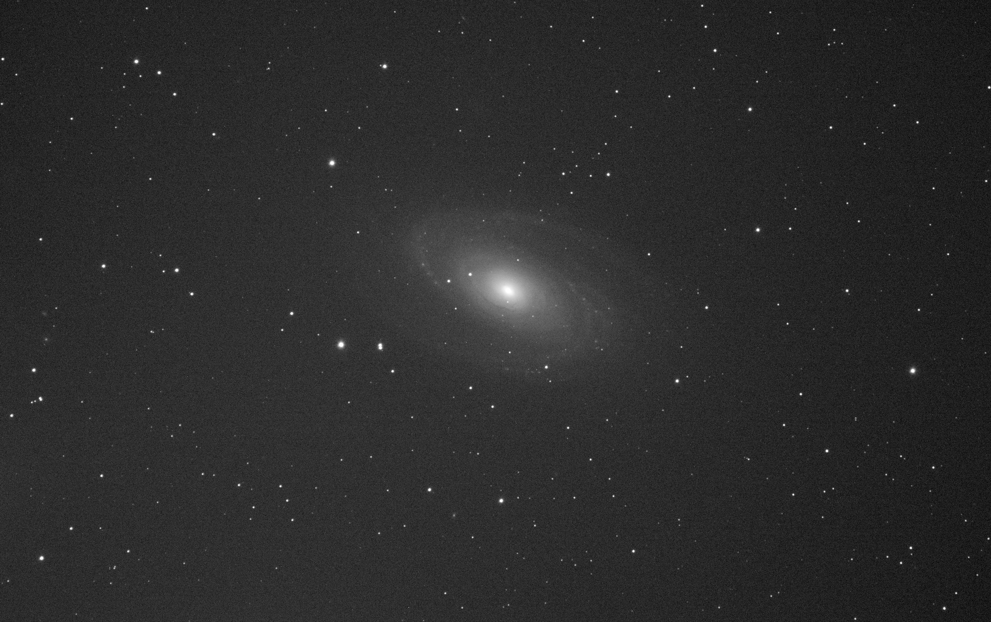

Я тоже тестовые по М81 бомбил на ГС но наоборот, с диким андерсемплингом (1.75") (звёзды-квадратишы)
Одиночник 30 сек. 100%:
Серега! Что там сравнивать, если у тебя даже приняв ттх камер одинаковым SNR в 4 раза будет выше. 1.75'' / 0.44''
А разрешуха?
Я всё ещё не нашёл ответа на вопрос на каком масштабе нужно остановиться для своей апертуры + ГС. Наверное как и ты)

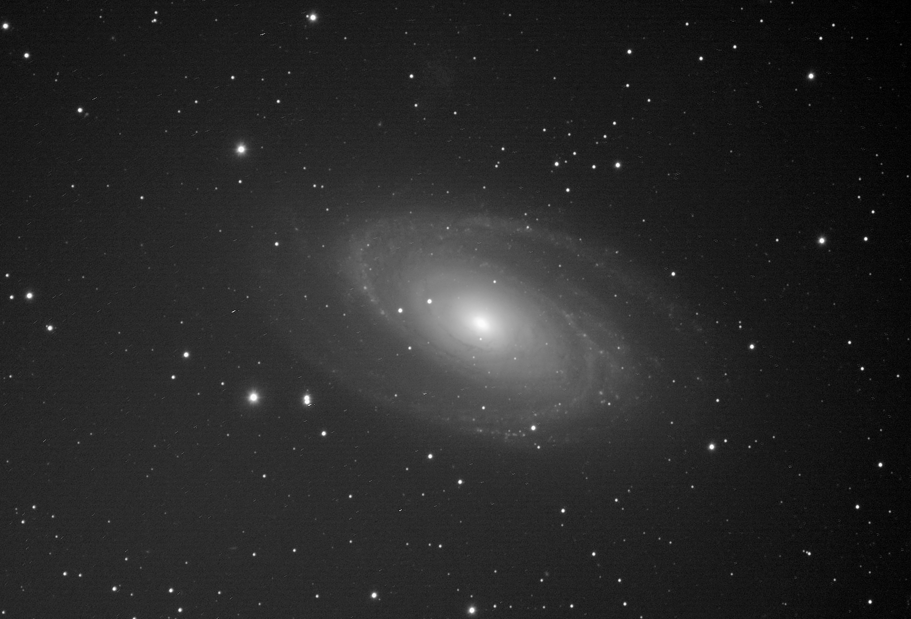

« Ответ #7413 : 13 Авг 2020 [17:28:52] »
Тут ещё вот какой философский вопрос возникает - имеет ли смысл штатным делать максимальное разрешение? Типа тех же 0.7-0.8".
Если оно будет стрелять в идеальной атмосфере всего пару раз в год.
И всё время теряя на этом сигнал-шум.
Или же выбрать как компромисс что-то типа 1.1-1.3", но при необходимости увеличения разрешения использовать дриззл интегрейшен..? ???
Я бы не сказал, что 0.7-0.8 стреляет раз в год, лично по моему наблюдению. даже 0.9 значительно выигрывает у 1.3 по разрешению, при посредственном сиинге.
Это центр, 0.88 - правда программный. Для оценить разрешение в 100% масштабе.
Вот. 0.44'' - это уже явно излишне, все размазывает, на длинных выдержках.
Астробудка "VY CMa"
Однако, всё равно вопросов пока больше чем ответов.
Вот моё 81 с дриззл интегрейшеном /без калибровок/ по твоим же рецептам но с 1.76"/pix.
Несмотря на различие наших масштабов в 4 раза детализация(разрешение) я бы сказал практически идентична.  :)

« Ответ #7416 : 14 Авг 2020 [07:49:24] »
Забавный ты Серега :) и не внимательный.
Я тебе привел 0.88" сделав софтверный бининг.
Ты мне показал 0.88" с софтверным дризлингом.
Не удивительно, что они примерно одинаковые. Где тут 4х кратное разрешение-то?
Я бы не стал так категорично утверждать, в моем случае есть куда копать деконволюцией, в твоем случае - копать уже просто некуда, кроме квадратизации ничего не выйдет, просто деталей брать неоткуда.
