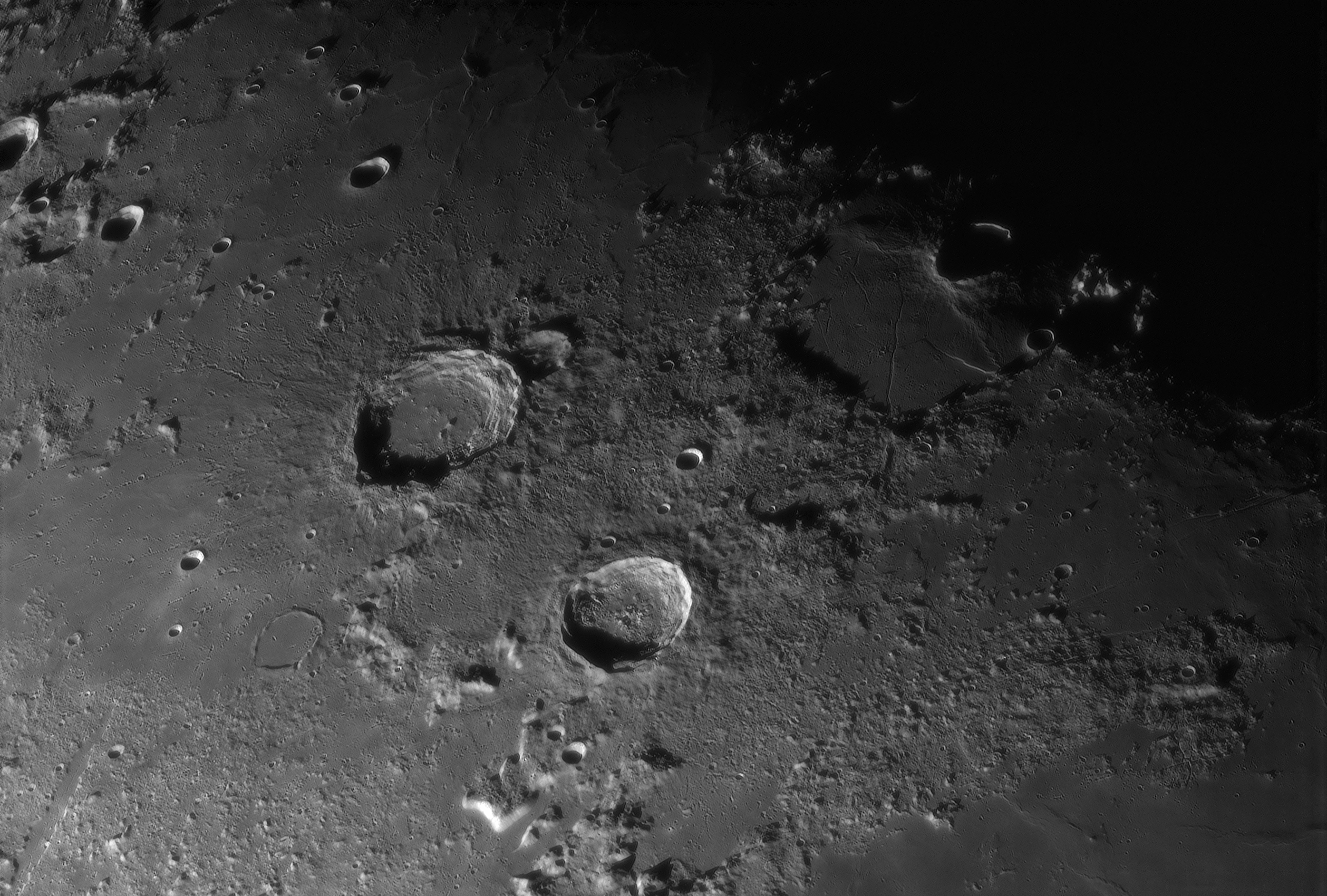

ЗЫ. Только что снял и обработал..
Аа.. если речь про восьмёрку то да) Тогда - искуство требует жертв)

Детально!
Оффлайн leviathan
  • Сообщений: 28 072
  • Благодарностей: 1645
  • Смотри в оба !
    • Сообщения от leviathan
« Ответ #4704 : 13 Ноя 2017 [07:40:29] »
Вон сколько мелких кратеров и борозд видать в С14 ! А не то вечное нытьё от противников ШК про ЦЭ, термостабилизацию, плохое качество изготовления и пр. :facepalm:
Надир,  вы что,  специально путаете результаты lucky imaging и визуальных наблюдений?  Даже при идеальном сиинге увидеть глазами в тот же инструмент все то же,  что видно на готовой фотографии с применением техники lucky imaging, невозможно.  Только в вакууме и только в идеальный телескоп и то, я сомневаюсь.
Кстати,  если разобраться,  то lucky imaging это  как бы адаптивная оптика пост фактум.  Тут не гибкое зеркало создает близкий к идеальному волновой фронт,  а техника выбирает близкие к идеальным фрагменты волнового фронта и сшивает их пост фактум.
А снимок впечатляющий.
  • Сообщений: 6 257
  • Благодарностей: 1112
« Ответ #4716 : 15 Ноя 2017 [15:19:24] »
VD тут прав насчёт аналогий.
Лаки имадж это и есть адаптивка, тоже думал об этом.
FPS при съёмке планет сходен с частотой колебаний атмосферы поэтому мы можем использовать видео.
А при дипскайных выдержках будьте добры всё по честному, хардварная AO.

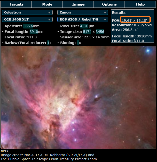

Спасибо, интересно. А как понять параметр Radius of diffraction limited flat field в угловых минутах? Я бы понял величину исправленного поля в миллиметрах или микронах, но как понять в угловых минутах? И почему такая огромная разница между 8" и 9,25" с одной стороны и 11" и 14"? Глядя на эти данные я бы сказал, что для съемки брать более 9,25"HD нет смысла...
  • Сообщений: 6 257
« Ответ #4718 : 15 Ноя 2017 [15:29:47] »
Да это то же самое значение только переложенное на конкретное фокусное расстояние.
Можно использовать любой онлайн калькулятор напр http://www.12dstring.me.uk/fovcalc.php
По нему легко прикинуть какой процент общего поля хоть уголового хоть линейного будет исправлено.
Насчёт разницы (8" и 9,25" с одной стороны и 11" и 14") не совсем понял вопрос.
Оффлайн Ihtamnet II
  • Сообщений: 3 015
  • Благодарностей: 144
    • Сообщения от Ihtamnet II
« Ответ #4719 : 15 Ноя 2017 [16:40:46] »
То что у Вас обведено оранжевым - это просто поле зрения данного сетапа. Если мы возьмем матрицу бОльшего размера - это поле зрения станет больше. Но исправленная часть останется той же, поэтому для корректоров ее всегда указывают в мм, а не в угловых единицах. Что такое исправленное поле 15' - я не понимаю.
