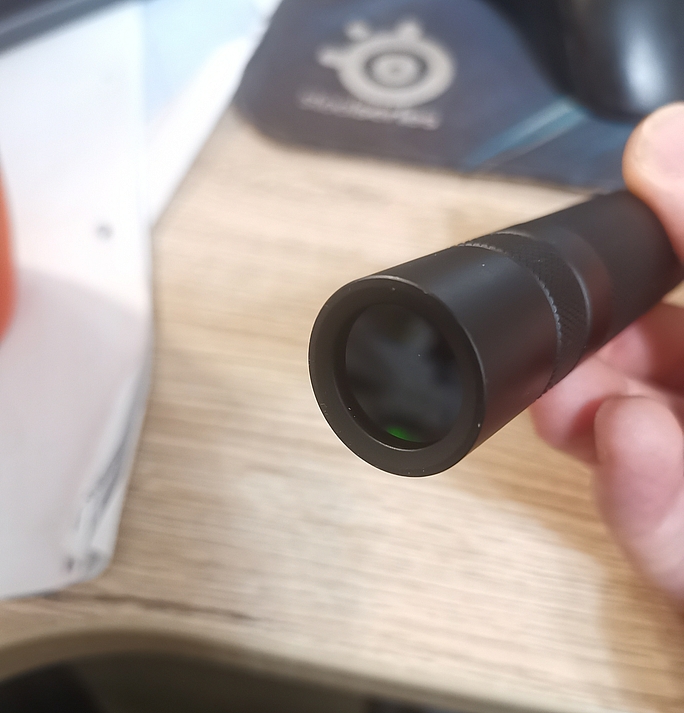

Пока идут поиски микроскопа, попробовал добавить люминисценцию к самоделке.
Раздобыл UV-фонарь на 3W диоде Nichia.
Также проапгрейдил его установив полностью чёрный в видимом свете ZWB2-фильтр.
Мощность впечатляет - при на наведении на руку ощущается приличное жжение.
Проверил на голове златоглазки - автолюминесценция при эпи-освещении отлично видна. (одиночный кадр без стека)
