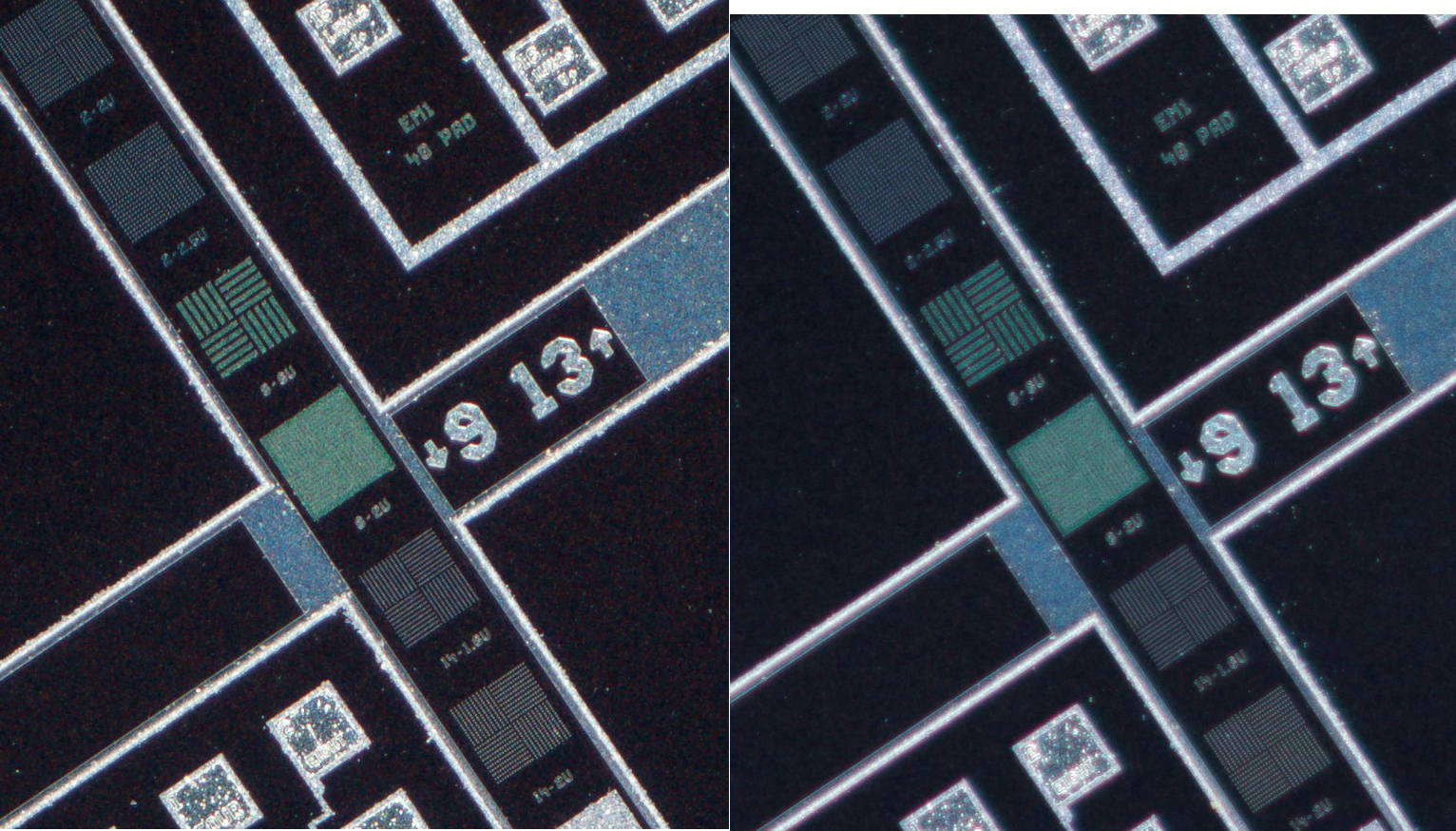

10 Тенге (размером с 10 копеек)
Японский проекционный объектив, макро-мех, ASI533MC, Baader Neodym, кольцевой осветитель на 60 диодов.
В отдельном окне
А что за объектив? Одиночный снимок или стек? Почему с фильтром?
Fujinon-EFC 1:6/65, одиночник (на таком масштабе расстояние до объекта сантиметров 20, рельеф монеты вроде вписался в ГРИП)
Фильтр неодим от баадер, в основном использовался как IR-Cut (камера очень чувствительна в ИК), а проверять насколько сведение в ИК хорошо, пока не хочется)

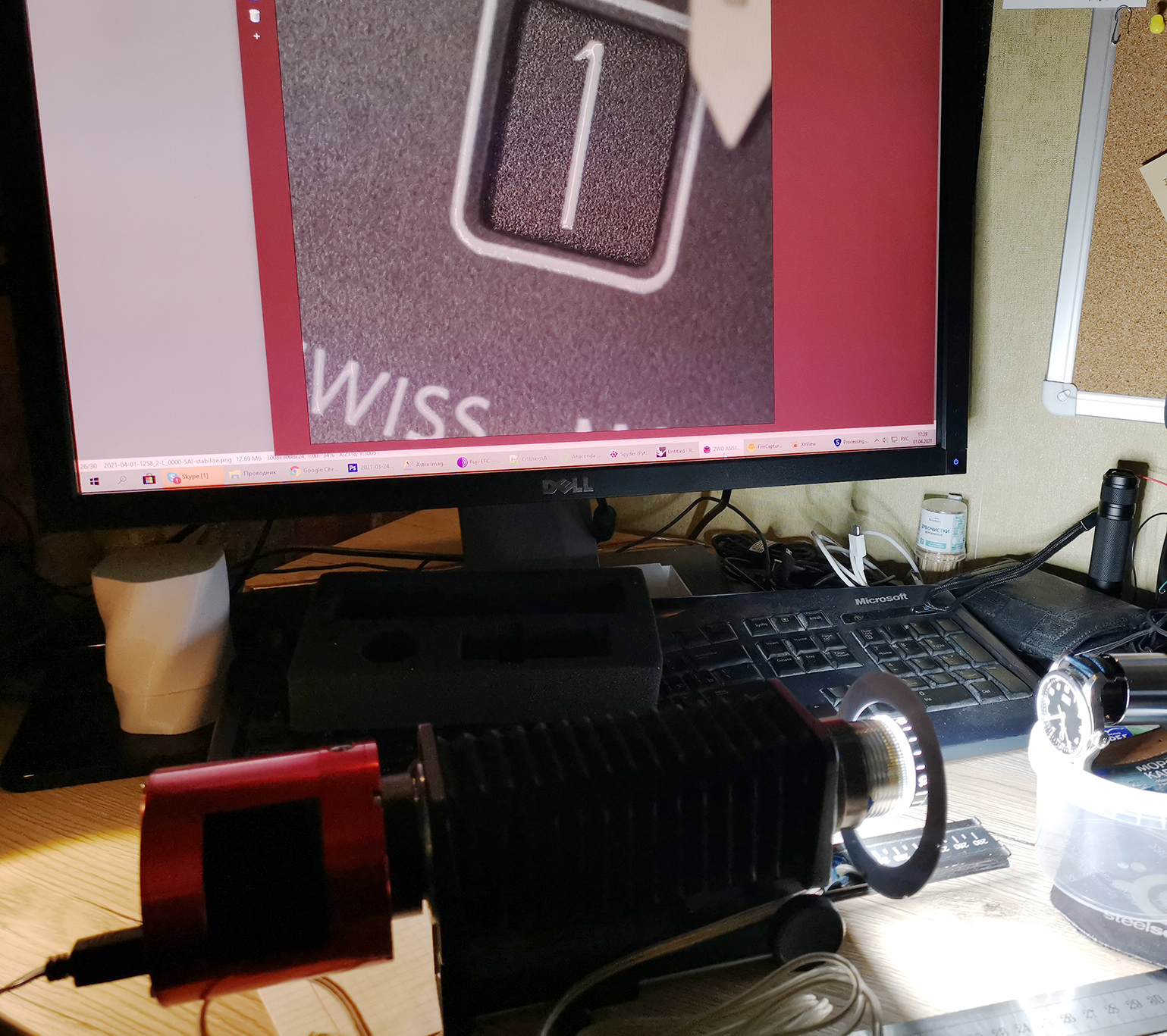

Вот тут я им фотографирую часы на средненьком масштабе.

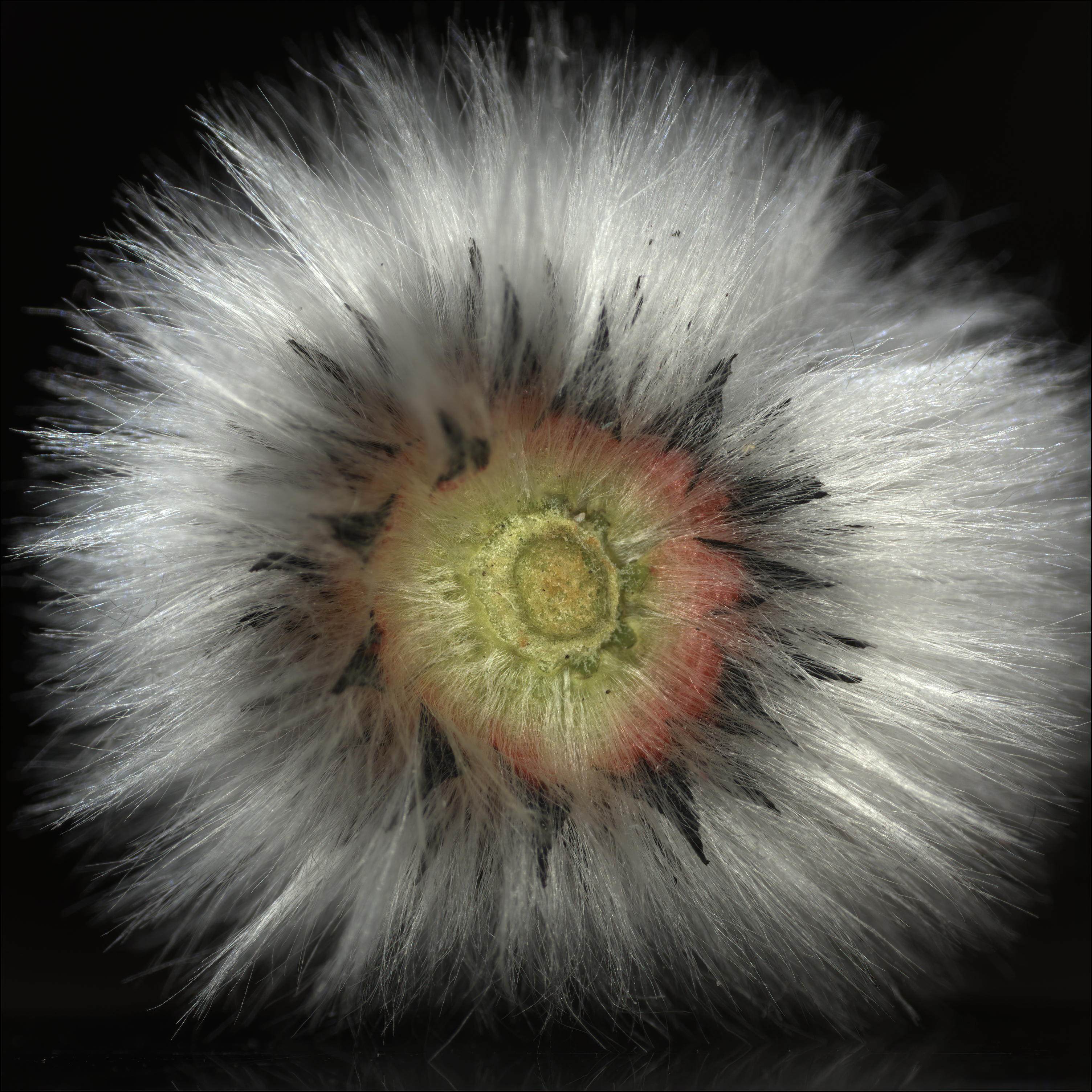

Семена флокса. Объектив 36 мм. Ширина кадра 5 мм.

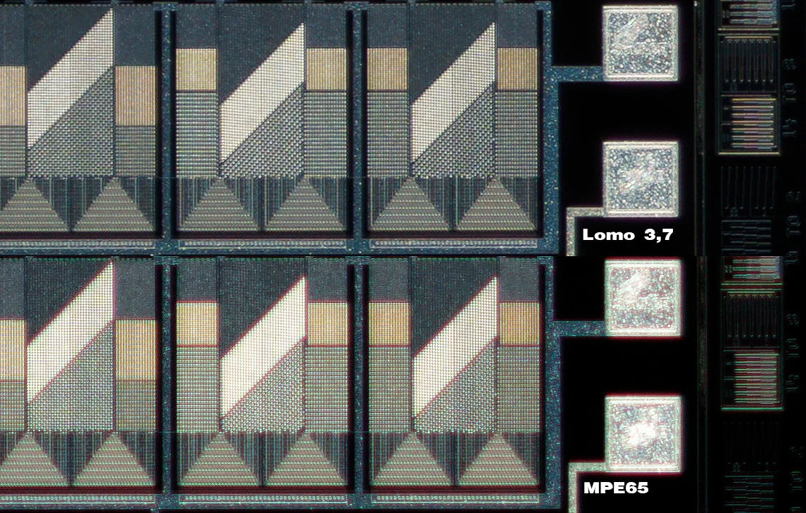

Но и преувеличивать его достоинства тоже не стоит.
Его плюсы это сверхвысокий диапазон увеличений и соответственно удобство использования.
Но например на 4х его разделывает как орех грошовый "ЛОМО 3.7х0.11" Который по факту в коррекции является апохроматом, хотя это нигде в ттх не описано.
Слева ЛОМО справа MP-E (центр поля)
Вы можете предложить что-то лучше?
Ломо и прочие далёкие по применению от фотообъективов коим является обсуждаемый MP-E 65, предлагать не надо.
Смотря для чего. Для "фотоохоты" в живой природе объектив конечно более удобен.
А для студийной съёмки вполне подойдёт и вариант с проекционниками/микро-объективами. Да и дешевле в разы.
У меня вообще съёмка на стенде на астро-камеры ведётся, и разницы нет фото-объектив строит изображение или другое стекло. Главное качество картинки.
