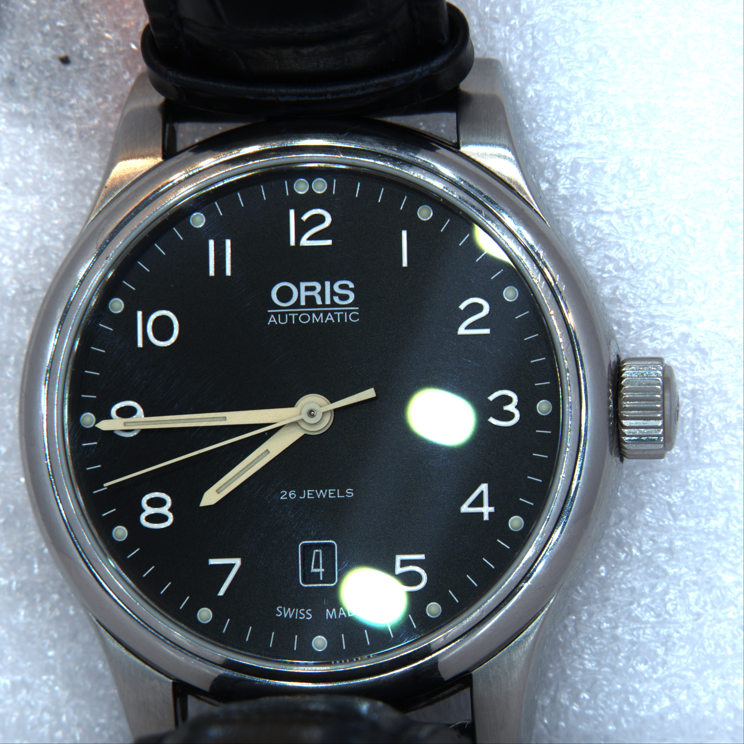

Попробовал снять наручные часы на Nikon 1:2 Макро, на астрокамеру.
Результат что-то средненький.
https://astronomy.ru/forum/vfl/images/ii/1614879293/8ef867e6/33559483.png
Хотя, если смотреть на разрешении экрана - вроде нормально..
Хроматизм, и резкость далека от "звенящей".
Снимок Кенноном 50 Объектив 36 мм. безымянный от какого-то аппарата для микрофильмирования.

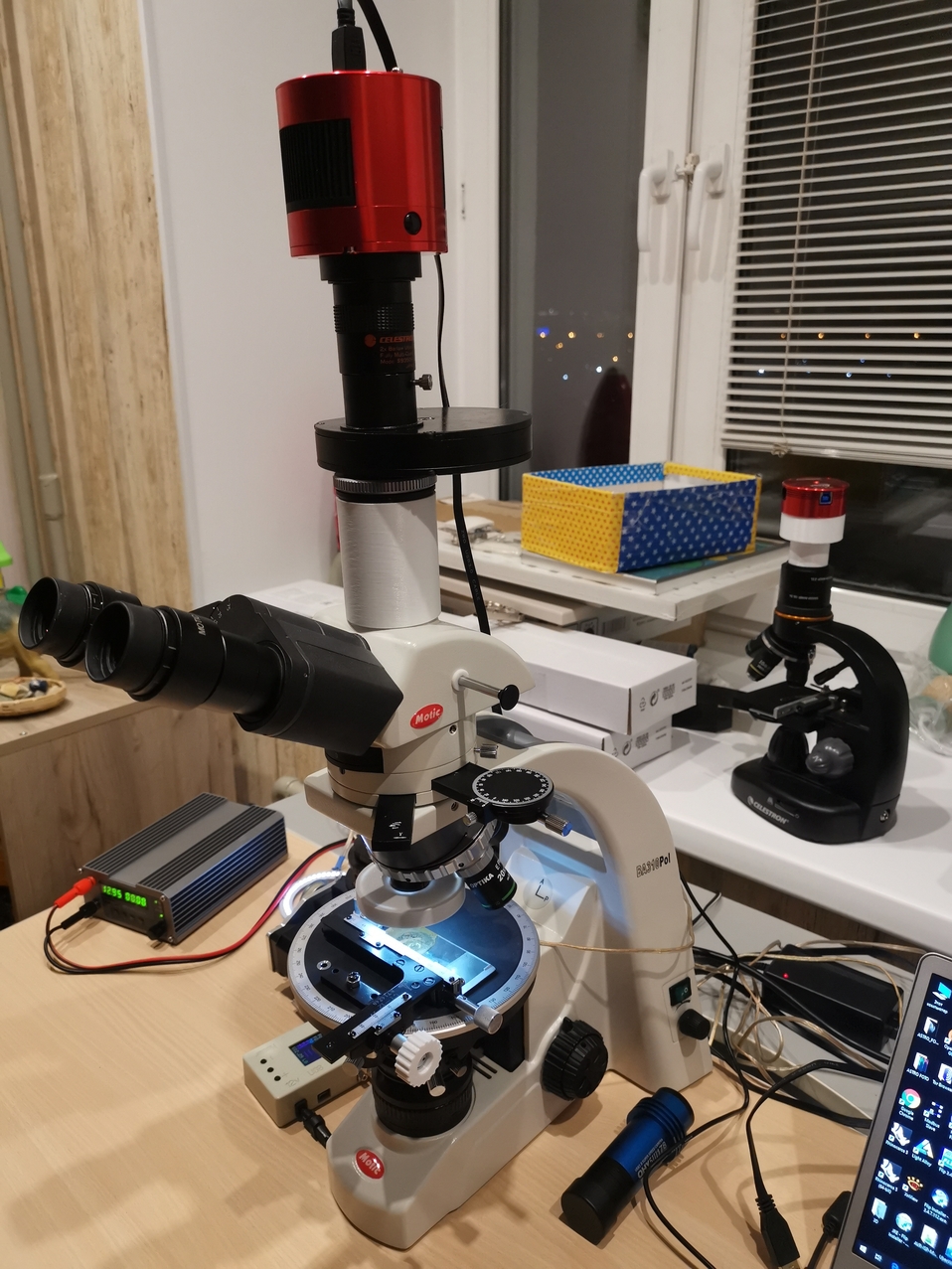

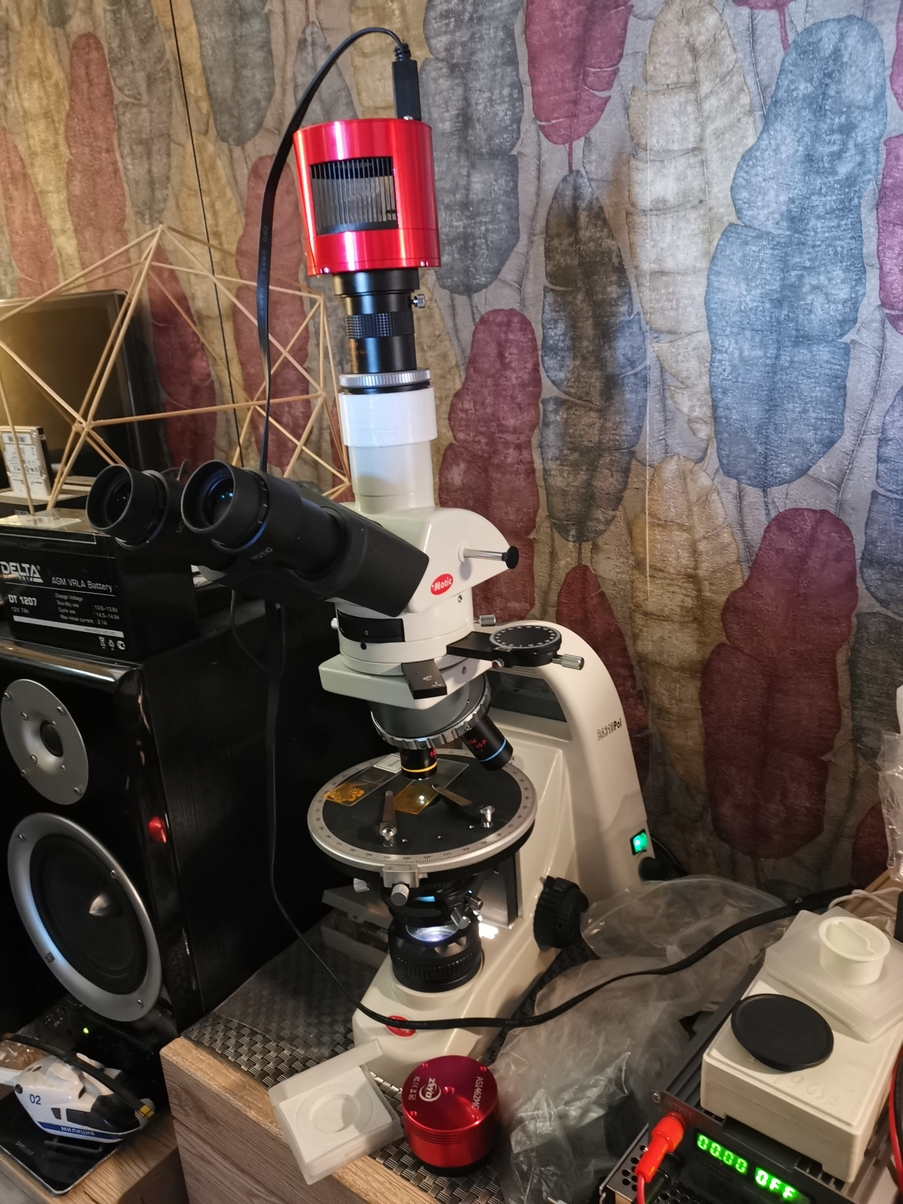

Раздобыл китайский поляризационный микроскоп.
Наконец-то полноценный Келлер!
В бинокуляр изображение отличное. С фото пока разбираюсь.
Пример через окуляр и телефон (объектив 10х):

Продолжаю настраивать китайца.
Редуктор Meade 0.33x которые многие недолюбливают, действительно не важно работает на 0.33, но если его не гнать а оставить на 0.5х, - работает идеально.
Поле на камере сейчас получается больше чем в окулярах.

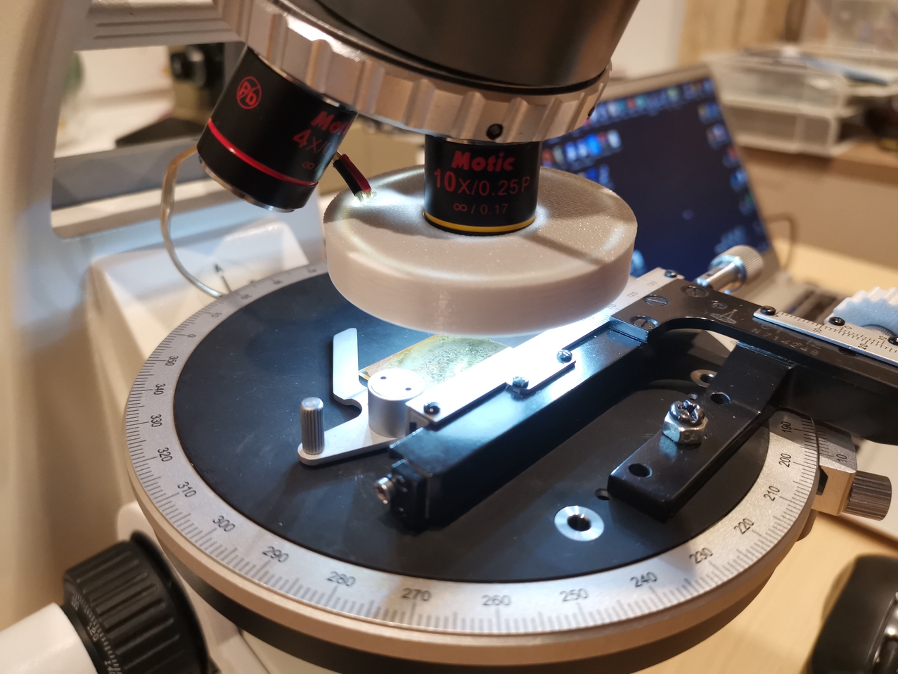

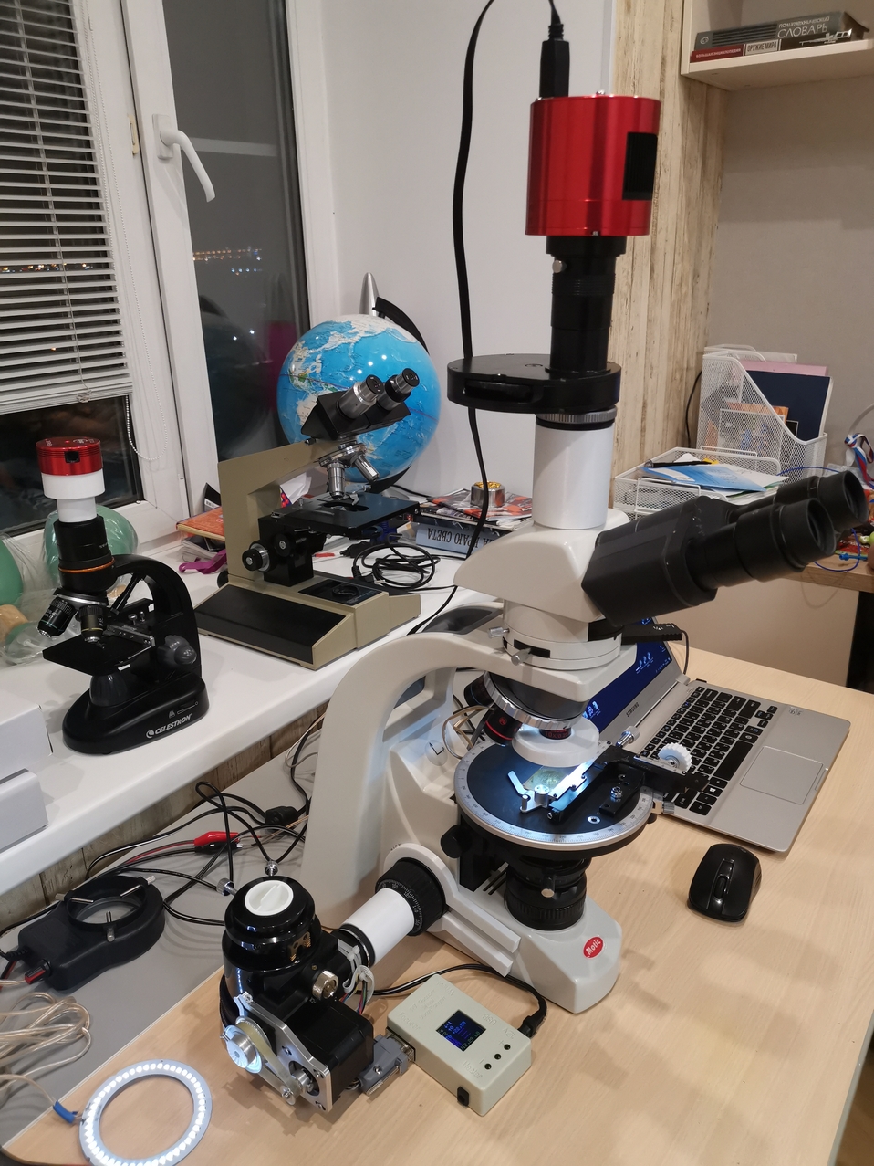

Мини-обзор микроскопа:
Это Motic, широко известный в узких кругах китайский производитель. Говорят, занимает приличную долю рынка. Модель Motic BA310POL.
Полноценный поляризационный микроскоп проходящего света.
Имеет всё что он должен иметь: центрируемые strain-free объективы, вращающийся поляризатор, вращающиеся анализатор и предметный столик с нониусами.
Центрируемая и фокусируемая линза Бертрана (руки ещё не добрались до коноскопии), слоты с компенсаторами лямбда и для кварцевой пластины.
Strain-free конденсор с апертурой 0.10-0.90 и откидываемой линзой Лазо, монтируемая шкала в окуляре.
Освещение классический галоген, через интерференционный голубой фильтр для правки ББ.
4 EC Plan бесконечных план-ахромата. 4х, 10х, 40х, 60х, окуляры с полем 20мм, тринокулярная голова 100/0-20/80

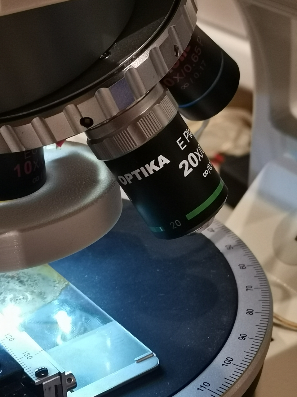

Первым делом сделал несколько апгрейдов:
1. Добавлен XY-столик Ломо СТ-11. (у поляро-микроскопов обычно его нет)
2. Докуплен 20х объектив OPTIKA E-Plan (сходного качества с имеющимися)

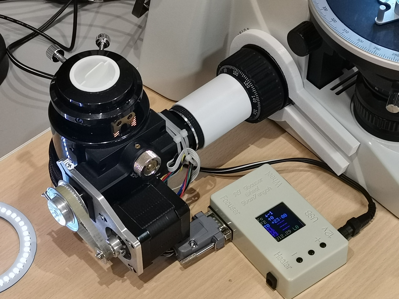

3. Напечатаны адаптеры для камеры 1х и 0.5х (используется редуктор Meade 0.33х в режиме 0.5х - качество на матрицу 1" хорошее)
4. Напечатан и спаян на-объективный осветитель для 4х и 10х (на фото всё видно)
5. Подключён телескопный мотофокусер для автоматизации съёмки Z-стека.
6. Колесо фильтров от телескопа для съёмки через ЧБ в определённом диапазоне.
7. Как внешний осветитель может использоваться 3W 365нм УФ-светодиод Nichia через блок-фильтр ZWB2, для съёмки люминесценции.

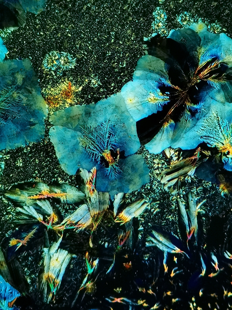

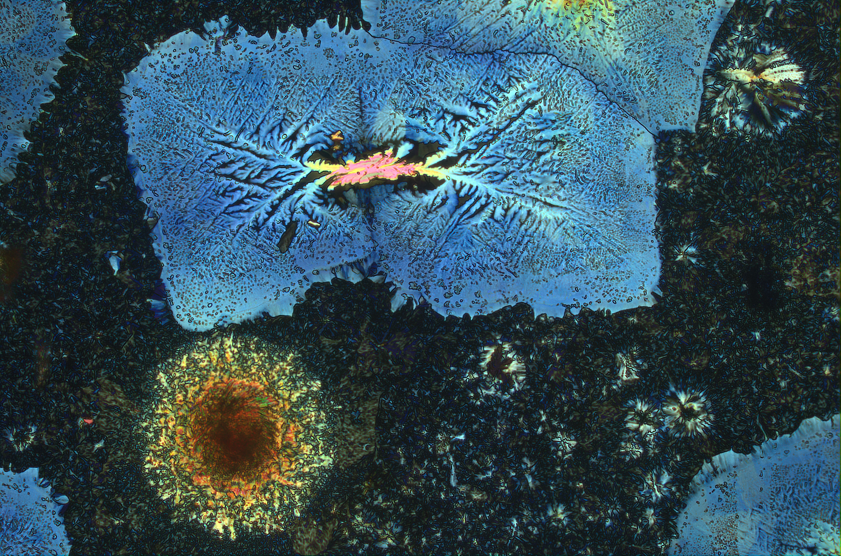

Пример фото:
Анютины глазки с подсолнухами:

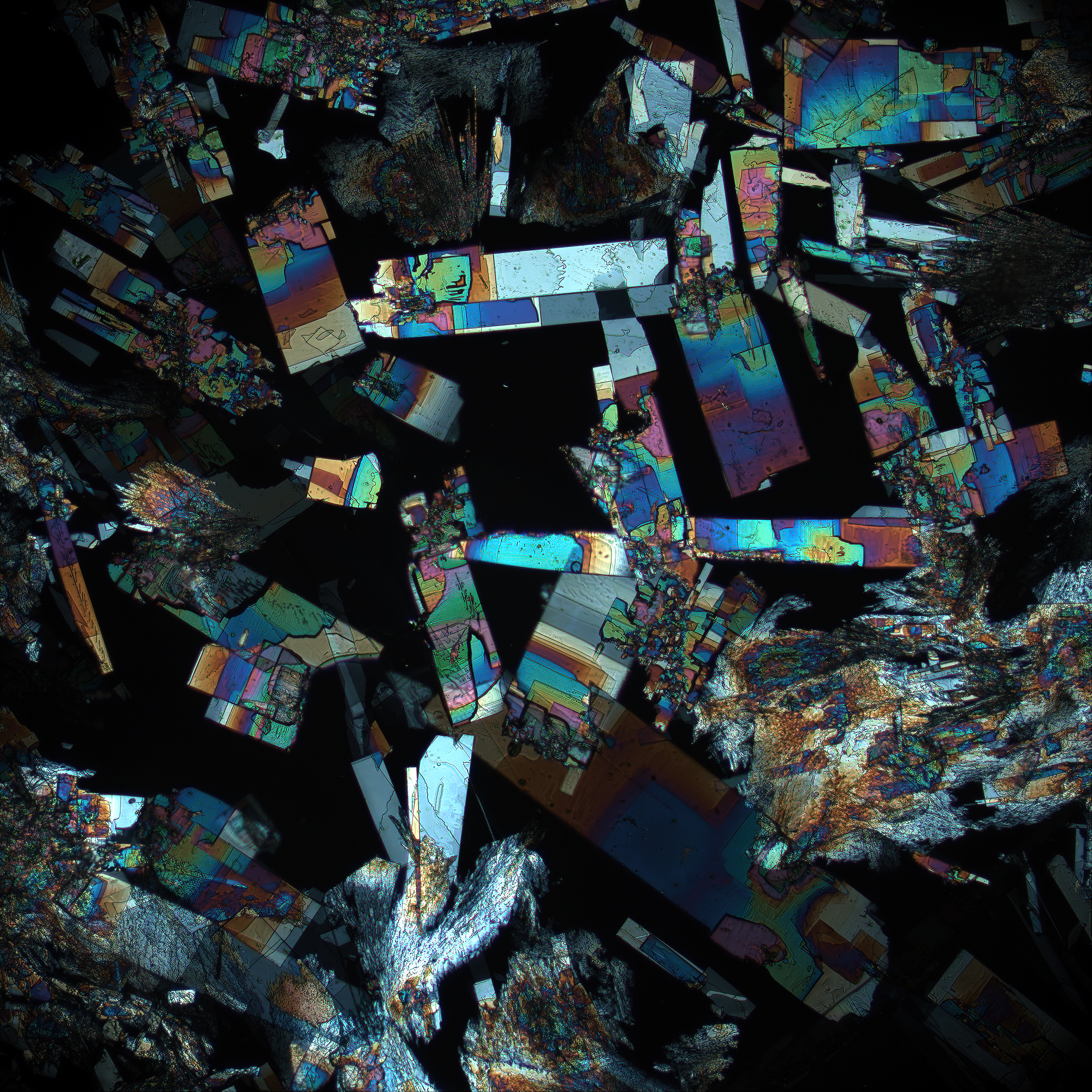

Диметилбензофуроксан - взрывчатое вещество спец назначения, кристаллизация из ацетона  ;D
RGB Z-стеки кадров по 150. QHY5III178M, объектив Е Plan 20x

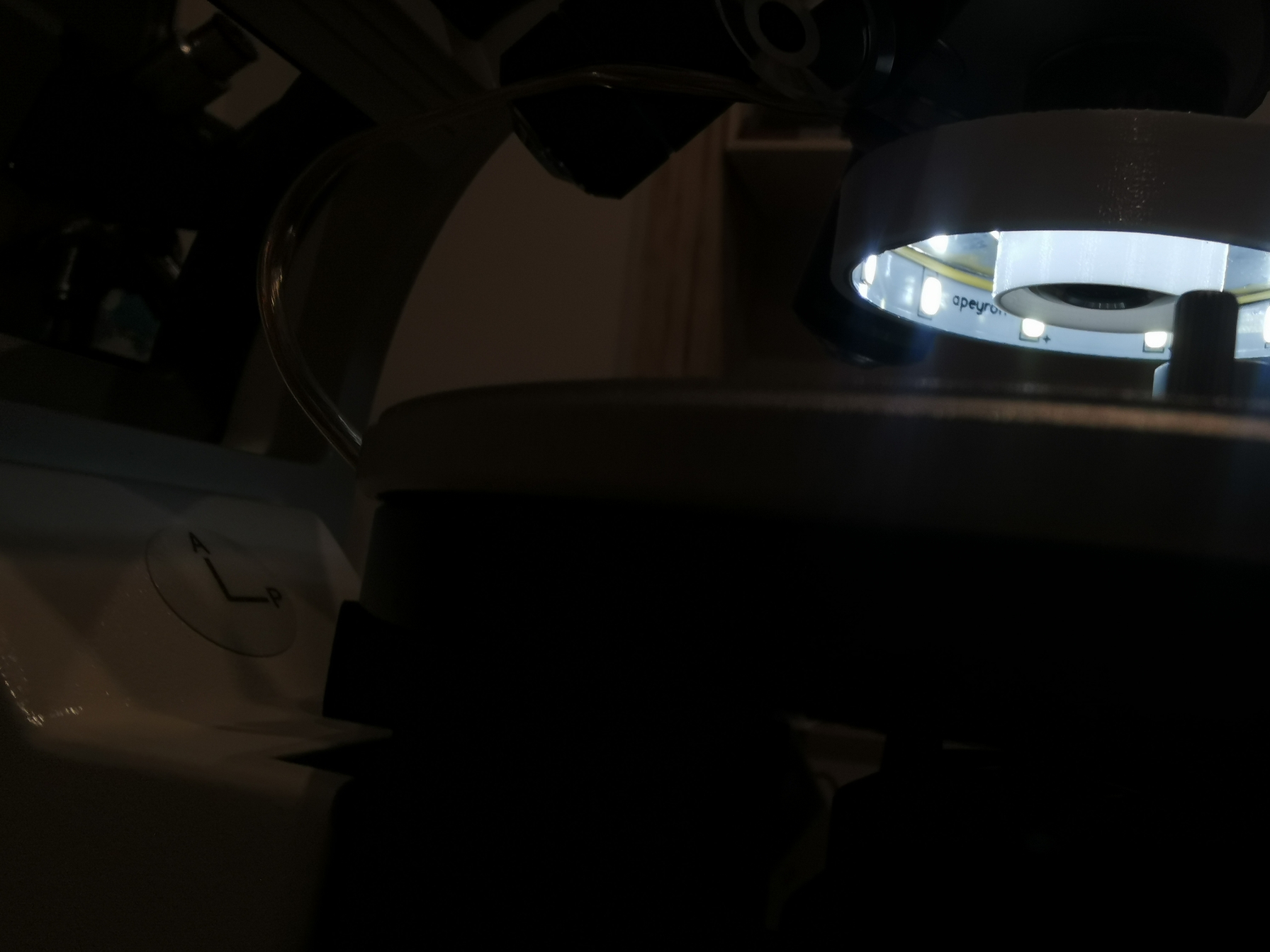

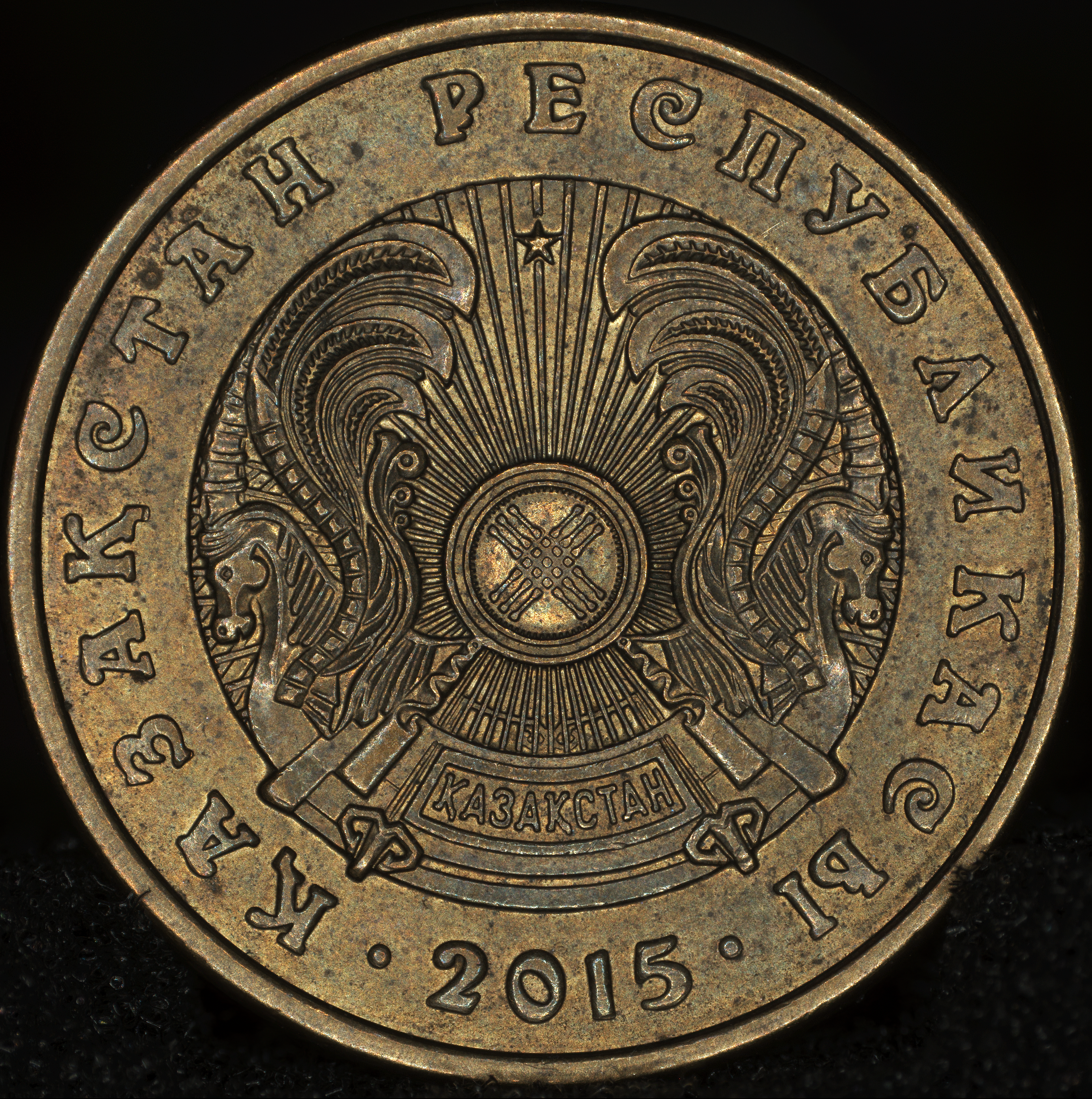

10 Тенге (размером с 10 копеек)
Японский проекционный объектив, макро-мех, ASI533MC, Baader Neodym, кольцевой осветитель на 60 диодов.
А что за объектив? Одиночный снимок или стек? Почему с фильтром?
