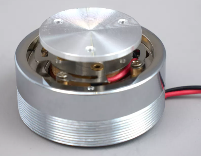

Сделал прецизионный столик-фокусер для микроскопа из "вибро-динамика" и лаб. БП.
Демо работы - в видео. Объектив 20х.
