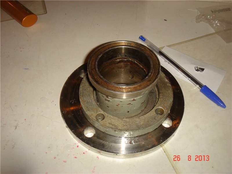

« Ответ #789 : 26 Авг 2013 [18:15:36] »
 выточили  и заворили мне переходничек на фор линию прикрутил  к бальцерсу   ну  не понятно   ешо воздух  и долго стоял  но качаеть вроде завтра более  жестко проверю те на работу  те цикл
  а еyтот буду чистить  и готовить в satis
луна шустрая
