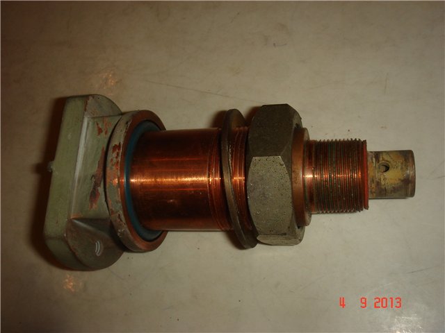

Игорь за  картинки конструкции токовводов  огромное "сенкъюверимачь", все понятно у меня сделано проще задумка хорошая но исполнение из черняги  и охваты токовводов слабоваты, вечером фото выложу.

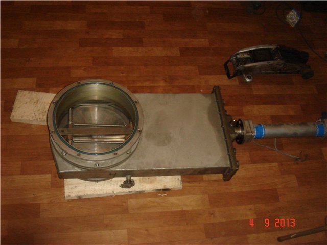

 вод такая  супер крышка  на кастрюле  те на дифф насосе клапан вв :-\
 вод  более подробно  о токовводах  на испаритель  последний земля те корпус
