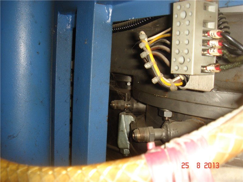

 вод счя фоткнул  для тебя  могеть ешо кому пригодиться
вод  на нем написано
 вод общий вид  с кранштейном     должен прикручиваться  к камере
вод  штуцера  на камере  для холодильника

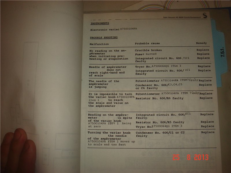

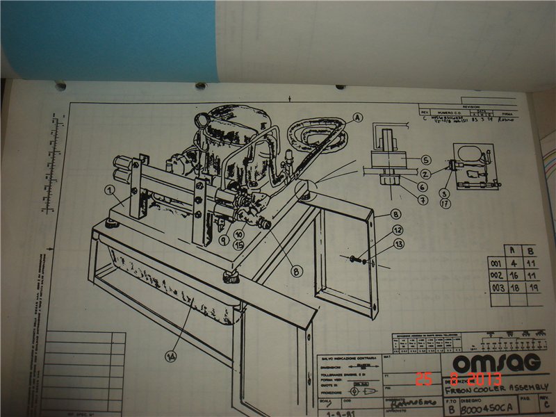

 чертежик холодильника
 схема охлаждения уст
луна шустрая

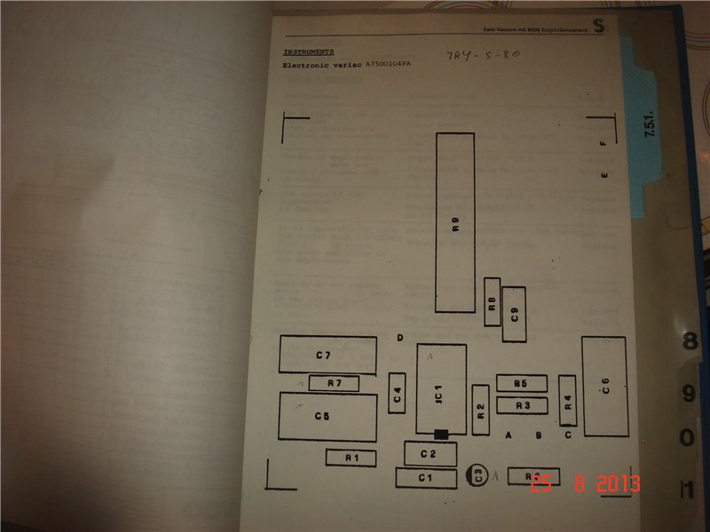

 по регулятору  испарителя   электронного
