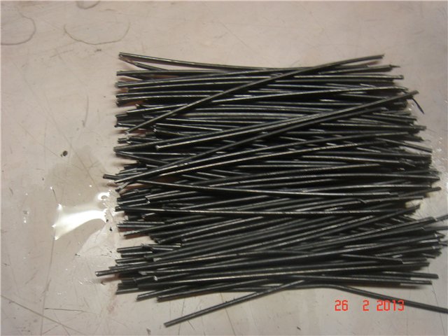

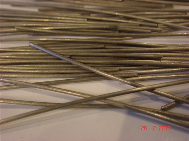

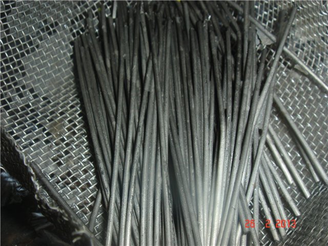

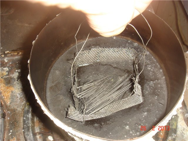

« Ответ #376 : 26 Фев 2013 [19:23:29] »
нарубил полосочек из  вольфрама руки черные  кук  у ---
положил  в сеточку  и протравил  в кипящей щелочи
промыл  вытер  на порядок  лучше  выглядить
еще нарисовалась проблема при напылении алюминия много  похоже он  оседаеть на  (тенах ) спиралях  те на нихроме
  и при  напылении др покрытий  вносит значительное загрезнение  на покрытии моем другом типа реакции алюминий  и нихром летит типа  коричневая составляющая от сплава  нихром алюминий  попадалово :-\
луна шустрая
