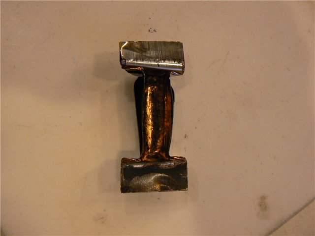

и чтото не нравиться мне  мой испаритель  с молибденовой  фольгой  и вольфрамовыми проволочками  впечатление  что  в алюминии примесь молибдена присутствует  и не очень гуд  для покрытия
Такой эффект бывает и на вольфрамовых спиралях - раз напыляешь отлично ,в другой - г...о. Закономерность так и не поймал. Логика подсказывает ,что связано это с режимом прогрева испарителя .При какой то температуре алюминий просто сжирает вольфрам,молибден тем более.
Возможно надо во время уменьшить ток когда аллюминий начал растекаться по испарителю,т.к. сопротивление резко падает соответственно возрастает ток...

Я имел  в виду  что молибден  плавиться и примешиваеться  к люминию и получаеться типа интер металл типа моле люминь
а так  вольфрам  нормально держить алюминий прим 2 -3  ежели его не трогать  а так как пылькаем всякое покрытие то ломаеться особенно облуженный люминием
и замчено  не только мной  лучше  после  облуживания да убавить ток  и  пылькать люминий не весь тк в концен  и при большей температуре ужо летить типа тоже интерметалл вольфралюм :-\
Ген  алюминий вообще  молибденом  почти невозможно распылить как Высоцкий пел  агресивный бестия   чисто фараон :)
И вся котовасия  с молибденом  тк  он есть а волбфрама мало  счя нарыл  и буду тока вольфрамом пылькать  хочу типа  ещо  стекло 1,7 оптическое  возогнать

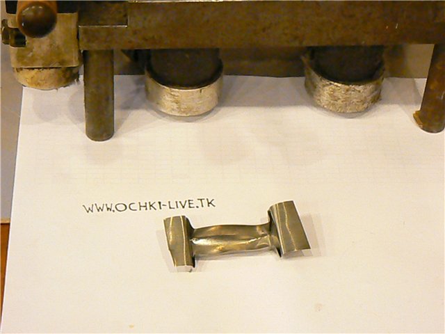

Ну тогда с вольфрамовой фольги, делать "лодочки"............ "штамповать" разогретый до 120-150градусов :-[
Я видел что люминь "проедает" молибден, подумал что прогорают, а рассмотрел получается растворяет разогретый  молибден?
Просто алюминий очень агрессивный металл и в отсутствии кислорода при высокой температуре  это сказывается.

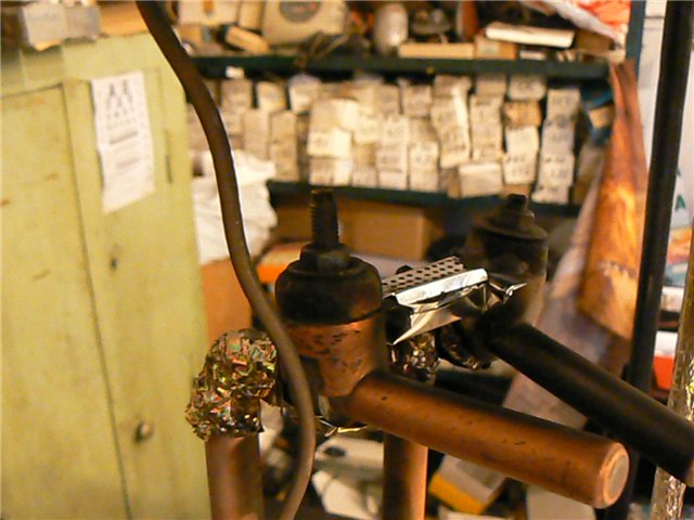

вчерась когда кочегарил  остатки лампочки то от испарителя через смотровое окно светило как прожектор  чисто белым светом
мона покороче  палочки вольфрамовые  но могеть и держатель расплавиться хоть и водой охлаждаеться

Нашёл описание испарителей для кварца.Сейчас скину на почту.
Коротко - делается испаритель из ленты в виде коробочки из вольфрама или тантала,туда засыпается порошок испаряемого вещества, сверху накрывается экраном с дырками для пара.Роль экрана экономия тепла и предотвращение разбрызгивания материала.

я такими тож пылькаю тока молибденовые лодочки коробочки
У молибдена запас по температуре на 700 градусов ниже чем у вольфрама ,поэтому он не подходит.

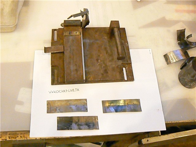

вод  мой пресик для лодочек  ешо в СССр ребята сделали подарок
луна шустрая
Осталось запастись вольфрамовой фольгой. Кстати в этом случае можно использовать ту ,что на метал. форуме 0.07мм.
Рекомендация 0.1мм,так что в пределах...
