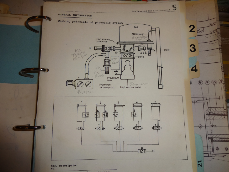

« Ответ #1484 : 25 Сен 2017 [18:07:58] »
 Классическая схема вакуумной установки  с фор насосом и дифузионным
луна шустрая

Масло загрязняет вакуум и покрытие получается не качественное. В промышленности ставят азотные ловушки. Так учат учебники. Вранье? ???
Кроме масла есть ещё и адсорбированные на внутренних стенках камеры газы, в частности водяной пар. Скорость откачки, пусть и безмаслянной откачной системой, будет определяться производительностью насосов и скоростью десорбции газов с стенок камеры и прочих элементов, находящихся в вакууме.
Применение охлажденных до температуры жидкого азота поверхностей в камере делает их своего рода селективными по газу насосами, которые эффективно откачивают не только пары масла, но и молекулы воды. Кстати, при напуске атмосферы в камеру для её открытия после завершения процесса часто напускают газообразный азот, тогда на стенки сорбируется меньше воды и если перезагрузка камеры выполнена быстро, то повторная откачка происходит быстрее. На выключенной установке камеру тоже стараются держать под откачкой.
Из собственной практики:
Имею опыт нанесения просветляющих покрытий в ВУ-1 и ВУ-2М, без азота, на прогретые детали. Качество устроило.
Также присутствовал при алюминировании зеркала, и тоже без азота всё было нормально.
Просто использование азотной ловушки может существенно ускорить откачку камеры, на холодной поверхности вымерзает вся вода, десорбирующаяся со стенок камеры. Без азота тоже можно выйти на рабочий вакуум, просто качать дольше.
А так - да, если это производство и надо гнать поток, то азот очень поможет ускорить. Опять же, если камера подтекает и немного не выходит на рабочий вакуум, то азот опять же немного спасает, хотя это уже и соплестрой с костылями...
Ну и уж если есть доступ к жидкому азоту, то почему бы и не сделать безмасляную откачку сорбционным насосом, на угле или цеолитах, вещь вообще получится неубиваемая - ни одной движущейся детали, ломаться нечему! 8)
