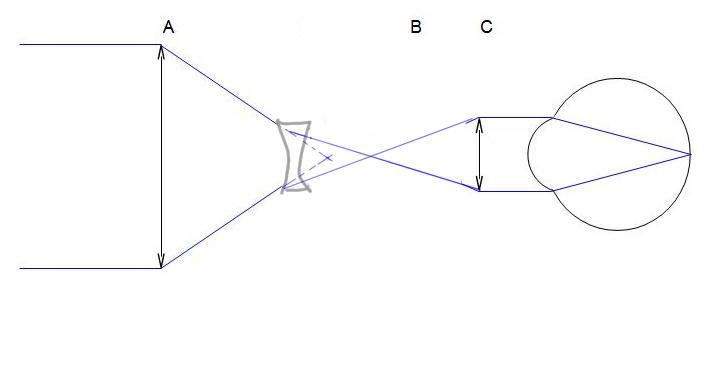

Речь идет именно о попытках нарушить банальный закон сохранения энергии оптическими средствами!
То есть получить на выходе из некоторого не подпитываемого энергией черного ящика суммарный световой поток больший, чем на входе. Закольцевав сотню-другую таких преобразователей можно даровой энергией обогревать население в слаборазвитых странах.
Ну как же вот моя картинка:
тут какой поток на входе такой и на выходе.

я конечно абсолютный ламер в оптике, но так получится?
Нет, так не получится, двояковогнутая линза увеличит масштаб изображения, и яркость на сетчатке глаза станет прежней.
(с)Крош: - Даже не знаю чему больше удивляться: твоей изобретательности или твоей неинформированности.
первый блин комом, зато разобрался  ;D
